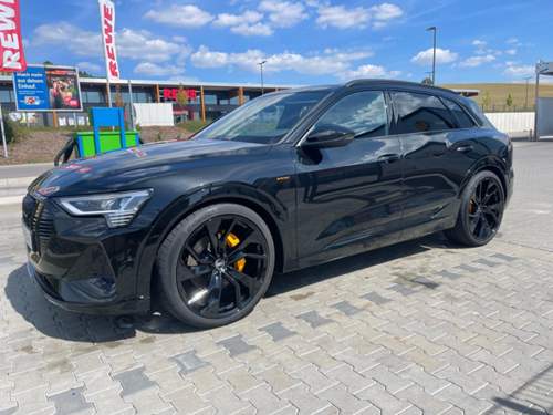

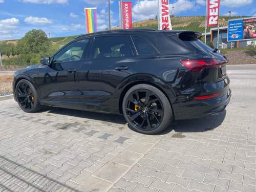

@hillebub, hast du evtl. noch Bilder von Deiner 20/15er Tieferlegung?
Bin am überlegen, meinen neuen ebenfalls etwas tiefer zu bekommen, sollte nur nicht zu hart werden...
@tma156 schrieb am 12. Oktober 2022 um 10:19:58 Uhr:
Bitte schön:
Nächste Woche kann ich auch Fotos mit den originalen 21“ (dann mit WR) anbieten.
Das offensichtliche Problem sind die Flanken der Reifen. Ich habe dazu immer regelmäßig ein Glanzspray verwendet. Die graue Gummiwurst zwischen Felge und Fahrzeug wirkt auch immer Sommer keineswegs ästhetisch.. da könnte der noch so tief gelegt sein, auch ohne Koppelstangen.

Sieht gut aus, aber primär geht es mir um die ev. höhere Reichweite nach der zusätzlichen Absenkung, wegen dem besseren CW-Wert. Hast du nach der Tieferlegung (20/15) schon Probleme mit dem Unterfahrschutz, speziell im Bereich der Hochvoltbatterie gehabt (aufgesetzt oder drüber geschrammt) Hast du ev. negative Erfahrungen mit den Assistenzsystemen gemacht?
Also ich glaube nicht, dass der CW-Wert sich noch deutlich, sprich verbrauchsbemerkbar ändert.
Ja, bei E wird früher abgesenkt als in D, doch ich stelle hier, wenn überhaupt, dann so geringe Unterschiede fest durch die beiden Modi in meinem Tempobereich, unter 140km/h, da hier ja beide Modi gleichtief sind, dass schon andere Einflüsse wie kurzer Zwischenspurt, mehr Auswirkungen haben. Aber ich lass mich gerne verbessern.
Mit der 20/15mm Tieferlegung hatte ich nach ca. 5000km noch keine Probleme mit Aufsetzen.
Ich hab auch nur wegen der Optik tiefergelegt. Die 23“ Contis sind natürlich nicht Serie. Für den Winter habe ich mir Hankook-Reifen für die 21“ Serienfelgen geholt. Ich poste mal Bilder, wenn ich umgerüstet habe. Aktuell fällt die Tieferlegung nur auf, wenn ein normaler E-tron nebendran steht. Und das kommt hier sehr häufig vor, weil vier 'meiner' Handwerker ein fast identisches Auto fahren (bis auf die 23“), da wir alle auf das selbe Leasingangebot zurückgegriffen haben.
