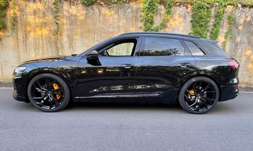

Heute habe ich meinen E-tron direkt nach der Neuwagenabholung mit der OBDAPP von Stemei 30/25 v/h tieferlegen lassen. Hat 20 min gedauert. Stemei ist sehr zu empfehlen. Grüße
Bringt das auch was an Reichweite oder nur das es schöner aussieht? ;)
Kurzes Update: 30/25 v/h empfand ich im Dynamikmodus zu hart und 'stuckrig', ich habe daher auf 20/15 v/h umprogrammiert. Jetzt bin ich zufrieden, Das Fahren im Dynamikmodus macht jetzt wieder Spaß. Was so ein cm ausmachen kann.
@hillebub schrieb am 18. Juli 2022 um 17:50:56 Uhr:
Auch das hast du wieder mit der App und ohne äußere Mithilfe bewerkstelligt?
Ja, das IPhone verbindet sich mit dem Auto und dann machst Du einen Reset auf 'Werkseinstellung'. Das Auto nivelliert sich selbstständig neu (fährt hoch und runter usw). Du nimmst dann Kontrollmasse zur Sicherheit. Dann programmierst Du die neue Höhe vorn und hinten. Das Auto kalibriert sich dann auf Dein Wunschmass. Die Vorgehensweise ist auf der Stemei.de Seite im YouTube- Video genau erklärt.
