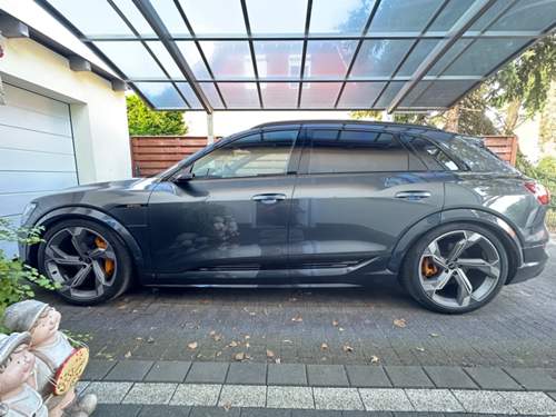

Ich hab auch nur wegen der Optik tiefergelegt. Die 23“ Contis sind natürlich nicht Serie. Für den Winter habe ich mir Hankook-Reifen für die 21“ Serienfelgen geholt. Ich poste mal Bilder, wenn ich umgerüstet habe. Aktuell fällt die Tieferlegung nur auf, wenn ein normaler E-tron nebendran steht. Und das kommt hier sehr häufig vor, weil vier 'meiner' Handwerker ein fast identisches Auto fahren (bis auf die 23“), da wir alle auf das selbe Leasingangebot zurückgegriffen haben.
Bist du bei deiner Tieferlegung 20/15mm geblieben?
Gerne mal ein paar Bilder mit den Serien 21“. :-)

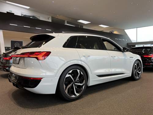

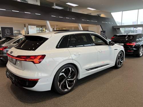

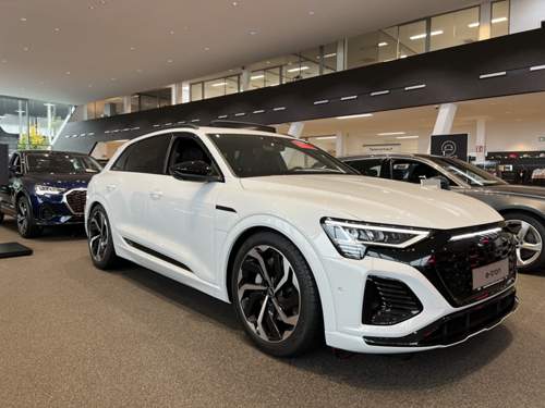

Ich war heute in einem Audizentrum und dort stand ein Q8 e-tron, welcher mir schon sehr tief vorkam. Fast zu tief für Serie. Ist der einfach nur in Dynamikmodus abgestellt oder aus irgendwelchen Gründen noch tiefer?
Viele Grüße
@MFTH89 schrieb am 30. Oktober 2023 um 16:37:29 Uhr:
Der wird schon ein paar Tage stehen! Die Luft wird entwischen sein aus den Dämpfern!
Ok das macht Sinn. Hatte mich schon gefragt warum hier manche (noch) tiefer legen wollen, wenn der ab Werk schon so dasteht… :-D
@MartinLSC schrieb am 30. Oktober 2023 um 16:42:04 Uhr:
Der wird schon ein paar Tage stehen! Die Luft wird entwischen sein aus den Dämpfern!Ok das macht Sinn. Hatte mich schon gefragt warum hier manche (noch) tiefer legen wollen, wenn der ab Werk schon so dasteht… :-D
oder "Showroom-Modus"?
