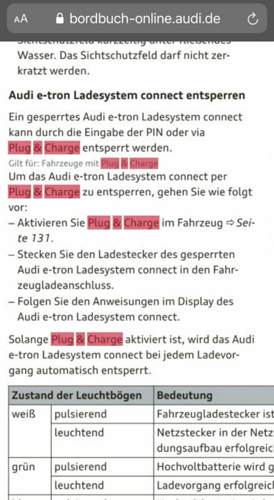

In dem Screenshot steht: "Gilt für Fahrzeuge mit Plug and Charge". Also da kann man ja alles möglich herauslesen. Ich wäre mir da noch nicht so sicher. Ionity hat ja auch gesagt dass es erst später im Jahr was wird.
Ich bin gespannt was @OlsOlsen herausfindet.
@br403 schrieb am 28. März 2021 um 19:34:22 Uhr:
In dem Screenshot steht: "Gilt für Fahrzeuge mit Plug and Charge". Also da kann man ja alles möglich herauslesen. Ich wäre mir da noch nicht so sicher. Ionity hat ja auch gesagt dass es erst später im Jahr was wird.Ich bin gespannt was @OlsOlsen herausfindet.
Er wird herausfinden, dass das nicht geht. Im MMI des MY21 Modells gibt es diesen Punkt mit P&C schlicht nicht.
Das wird in der Lebenszeit vom e-tron nicht mehr funktionieren.
Das spricht doch ein bisschen für meine These, oder? Dass das rein gar nichts damit zu tun hat, kann man so auch nicht unbedingt behaupten. Steht übrigens auch im Handbuch des neuen e-tron...
