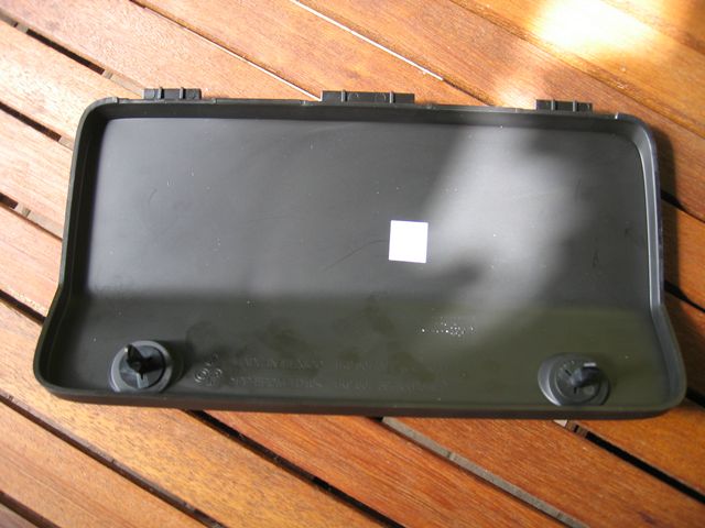

Die passende Klappe (für AHKs mit abnehmbarer Kugelstange) gibt`s bei VW (leider nur beige vorlackiert, der schwarze Kunststoff hätte mir ausgereicht).
Gruß, Hedron

Hallo Hedron,
in der Ruhe liegt die Kraft :-)))))
Die AHK Abdeckkappe 1K9-807-397 habe ich soeben für 12 € beim freundlichen abgeholt. Ich bin mir aber nicht sicher ob das wirklich die ist die ich brauche. Laut VW Homepage müsste es die richtige sein.
1K9807397 9B9 Abdeckkappe Golf V (A5 - 1K) Variant
Allerdings rätsel ich gerade wie das mit den beiden Drehverschlüssen funktionieren soll. Wenn ich doch das Loch in die Heckschürzenlippe einbringe können doch die Drehverschlüsse nirgendwo greifen (oder verstehe ich das ganze falsch ;-)
Sieht die Abdeckplatte bei Dir genau so aus oder hast Du eine Andere?
http://benchrestschiessen.de/Sonstiges/Golf/AHK-Klappe-Front.jpg
http://benchrestschiessen.de/Sonstiges/Golf/AHK-Klappe-Back.jpg
Die AHK mit E-Satz ist auch soeben eingetroffen (aber ich glaube bei der Hitze tue ich mir das heute noch nicht an).
Markus
Du legst ja die Hand gleich an die Wunde!
Nicht nur können die Drehverschlüsse nicht greifen, - auch die Federn der Gegenseite haben keinerlei Nut und damit keinerlei Halt!
Vor lauter Begeisterung über meinen Einbauerfolg und angesichts der glücklicherweise völligen Unauffälligkeit der Luke (Bilder schon hier im Thread) habe ich mein diesbezügliches Unverständnis noch nirgendwo untergebracht. Außerdem fahre ich die Kugelstange spazieren, da ich sowieso alle Naslang ein oder zwei Bikes mitnehme.
Jedenfalls erfordert die Benutzung der Klappe (auch mir noch unbekannte) zusätzliche Maßnahmen. Vielleicht gibt es ja einen (hinterklebbaren?) Rahmen mit den entsprechenden Aufnahmen. Warum einem das überhaupt so unfunktionell unvollständig verkauft wird - keine Ahnung, ein weiterer Mißstand!
Ja.
Nein.
