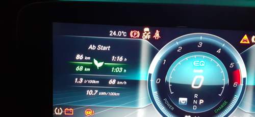

Hatte heute mal wieder einen richtig guten Verbrauch, trotz dessen, dass der Diesel durch die Kaltlaufphase musste. Das war eine recht ungewöhnliche Strecke bei mir, weil ich normalerweise entweder innerhalb der elektrischen Reichweite mich bewege oder deutlich drüber.
1-3l-und-10-7kwh-86km
