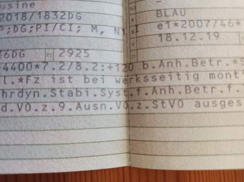

Habe einen S213 300de 4-matic mit AHK und Pano-Dach, Erstzulassung Juli 2021. Eingetragen sind für die Vorderachse 1.260 kg, für die Hinterachse 1.590 kg.
Zum Vergleich: S213 400d 4 Matic mit Panoramadach: VA: 1260 Kg und an der HA: 1405 Kg. Der DE hat also fast 200 Kg mehr als ein "normaler" S213....

Plus Stützlast HA bei Anhängerbetrieb... Siehe Eintragung im KFZ-Schein...
@manu_hr schrieb am 23. April 2022 um 04:01:41 Uhr:
@Homberger6 schrieb am 22. April 2022 um 12:17:33 Uhr:
Das kann ich mir nicht vorstellen. Im Fahrzeugschein steht für die "technisch zulässige max. Achslast" 1.590 kg. Da wird man nichts mehr addieren dürfen. Als Stützlast sind übrigens 84 kg eingetragen.
Im Schein steht bei meinem AT unter Ziff.22 "7.2/8.2: +120 b.Anh.Betr."
Also beträgt die max. zulässige Hinterachslast im Anhängerbetrieb 1430+120=1550kg.
Als Stützlast sind 84kg eingetragen.
@C320TCDI schrieb am 23. April 2022 um 11:20:04 Uhr:
Stimmt, hast recht. Steht unter Ziffer 22 bei mir auch, also + 120 bei Anhängerbetrieb. In Summe also 1.710 kg. Ganz schön heftig.
Und deshalb gibt wohl auch nur wenige Felgen mit der erforderlichen Traglast.
@Homberger6 schrieb am 23. April 2022 um 12:18:44 Uhr:
sag ich doch :)
