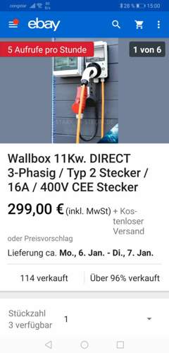

Anbei eine 11kw Wallbox die nur gesteckt werden muss.

Bevor ihr so etwas anschließt, lasst bitte von einem Fachmach prüfen, ob die von Hersteller geforderten Bedingungen und Anforderungen (siehe Herstellerangaben für dieses Produkt im Anhang) an die Schutzeinrichtungen eingehalten werden. Ansonsten besteht im Fehlerfall L E B E N S G E F A H R !!! Herkömmliche, zu 99% verbaute Fi-Schutzschalter von Typ A können keine Gleichfehlerströme erkennen bzw. werden ab Gleichfehlerströmem über 6 mA sogar so beschädigt, dass diese dauerhaft im Fehlerfall auch Wechselfehlerströme nicht mehr erkennen. Ein Allstromsensitiver Fi-Schutzschalter kostet mit Installation ca. 500 - 600 € im besten Fall. Wenn man jetzt die Kosten für die „Mobile“Wallbox und die Kosten für einen Allstromsensitiven Fi-Schutzschalter Tyb B addiert, kann man auch gleich eine Wallbox mit Gleichfehlerstromerkennung kaufen und installieren. Außerdem ist jeder Ladepunkt für Elektromobilität beim Versorgungsnetzt Betreiber meldepflichtige und größer als 3,6kW sogar von diesem Genehmigungspflichtig.
Bitte fragt einen Fachmann, bevor ihr irgendetwas anschließt. Leider wird das in den Autohäusern und von den Herstellern so nicht erzählt.
