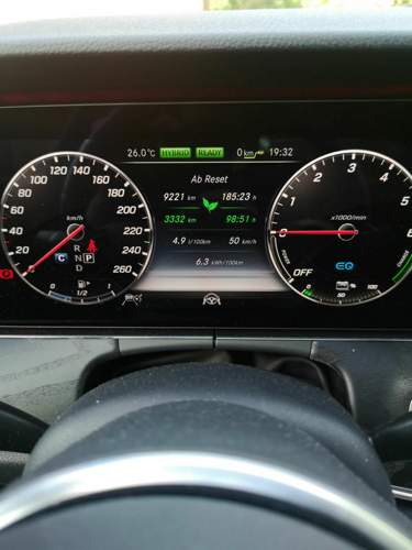

ich möchte meine Erfahrungen der 9222 Km mit meinem e300de teilen und zwar bin ich immer wieder erfreut dieses Auto fahren zu dürfen. Es macht jeden Tag aufs neue Spaß. Ich finde es ist ein super Konzept und der Vorteil das ich in der Stadt ohne Emissionen fahren kann und ich so die lokalen Emissionen reduziere, gerade in der Stadt ist es wichtig da ja die Luft schon merklich schlechter ist. Natürlich ist die E-Mobilität auf keinen Fall so umweltfreundlich wie uns die Politik erzählen will, gerade die Herstellung der Akkus schadet der Umwelt sehr. Trotzdem finde ich es das wir auch an die Luft denken sollen die wir in der Stadt jeden Tag einatmen und wenn man wenigstens ein bisschen die Luft durch E-Mobilität verbessern kann. Die Verbrauchskosten sind auch gut gerade für die gebotene Leistung die mir jeden Tag sehr viel Spaß macht und ich auf der Autobahn schon wesentlich größere Motoren vom Hubraum einfach locker stehen lassen kann. Man wundert immer wieder wieviel Power die zwei Motoren haben. Der Mehrpreis zum e220d haben sich jetzt schon gelohnt. Und zum sonstigen Fahrzeug brauch man ja nicht viel sagen denn da überzeugt die E-Klasse ja sowieso. Nur das Comand ist grausam. Aber es gibt ja zum Glück Google Maps.
