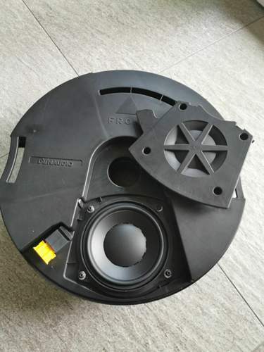

1) schraubt die Klappe vor dem Lautsprecher ab.
Hier durch kann er besser Atmen.
Um den Schallwandler wieder fest zu schrauben benötigt ihr einfach vier 6er Muttern und passende Unterlegscheiben. Da die Schrauben jetzt zu lang sind ohne Abdeckung.

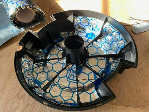

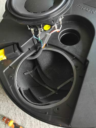

2) wenn man in das Gehäuse guckt wird man festlegen (abgesehen vom nicht vorhandenen Gewicht), das hier keine Dämmmaterial vorhanden ist.
Hier habe ich eine 1cm dicke Schaumstoffmatte in 3 Streifen geschnitten und den Sub von innen ausgekleidet.
Etwas fummelig, aber der Bass ist jetzt etwas kräftiger und vorallem dröhnt er bei weiten nicht mehr.
Mit wenig Mühe hat dies wirklich viel gebracht. Natürlich macht es jetzt keine DB schläuder aus dem Lautsprecher, aber er wird merklich satter.

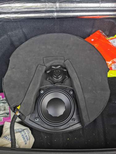

Hier ein paar Fotos.
Evtl. Auch drauf achten das der Sub richtig schön fest verschraubt wird.
Ich habe mit einer selbklebenden dünnen Gummi / Schaumstoffmatte das Gehäuse noch nach gedämmt.
Wie gesagt, ich finde man hört es, aber es wird jetzt nicht den "krass" Effekt geben.
Finde nur, was ich jetzt gemacht habe sollte eigentlich von Werk aus sein.
Und ein Kunststoff Gehäuse geht eigentlich gar nicht.
Nachtrag: auf den Fotos sieht es so aus, als wären die Schaumstoffmatte im Gehäuse nur so rein gesteckt worden.
Ich habe sie gerollt und innen versucht sauber zuverlegen. Unten am woofer kommen die drei Matten zusammen.
Habe sie mit klebe Band etwas fixiert.

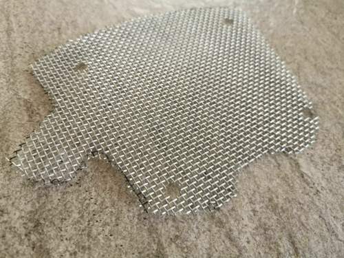

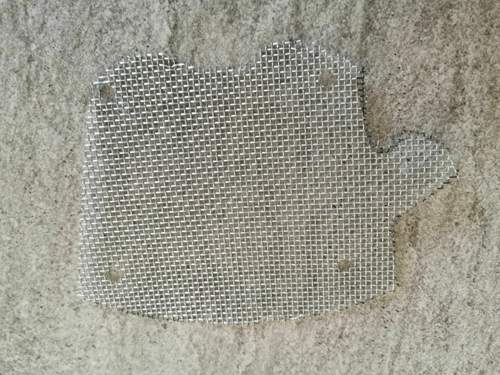

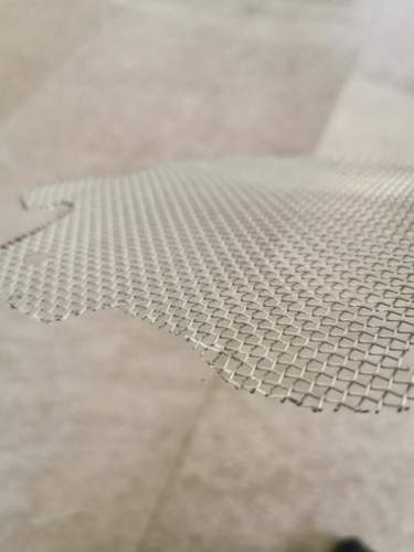

Als Abdeckung habe ich mir aus Draht noch was gebastelt.
Überlege das noch zu verbauen.
Habe nur etwas Angst , wenn sich dies verbiegt, es in die Membrane sticht. (Bild)
Ist alles natürlich nicht professionell, aber bin zufrieden. 1Stunde Arbeit für überschaubares Geld.

Naja sage mal so, hast du besser gemacht als ich.

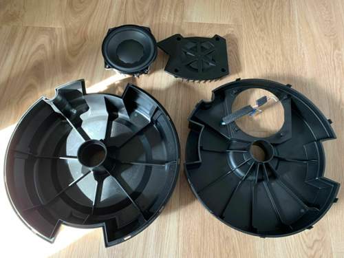

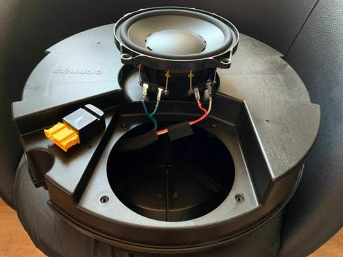

Wie hast du den woofer aus einander bekommen? Habe geguckt, aber nichts gefunden. Dachte der wäre verklebt.
Wie ist dein Fazit?
@ultra-s schrieb am 27. April 2020 um 18:35:52 Uhr:
Wie ist dein Fazit?
Bei mir war nichts geklebt, rundherum diverse Halteklips, die alle zu entriegeln war aber nicht ohne, da muss man schon ein wenig tricksen...
(Siege Bild 2 im Beitrag zuvor)
Zwischen den Gehäuseteilen war minimal Dichtmasse...

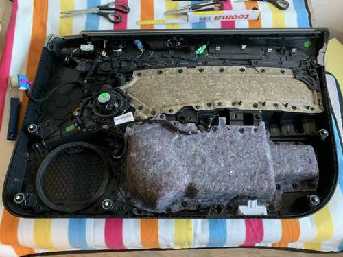

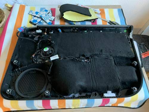

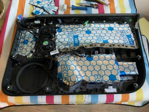

Ich habe aber erste letzte Woche die Türen gedämmt und bin immer noch hin und weg, was doch tatsächlich in dem Dynaudio steckt...
VW Arteon Türverkleidung ab Werk
VW Arteon Türverkleidung mit Alubutyl
VW Arteon Türverkleidung mit Dämmfließ
