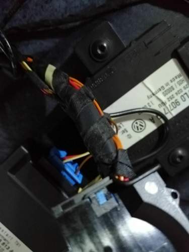

Hallo Thomas,
so sah das bei mir aus, nur das Du mal eine Idee hast.., Du tauschst am Ende eine Leerstecker gegen den neuen..
Gruss
Gerhard

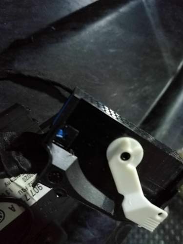

Danke Beesybaer, ich habe RSE, Bildschirme in den Kopfstützen und DVD Wechsler über der Startbatterie.
Dann habe ich ja wohl ein neues Problem? Mir langt schon der weisse Bügel am dicken Stecker. Ich bin wohl für den Bügel zu blöde :-(
Jetzt habe ich gerade auf einem Bild gesehen, wo der Bügel hin soll :-)

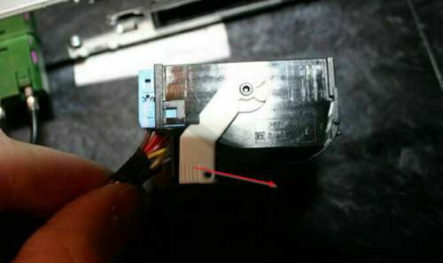

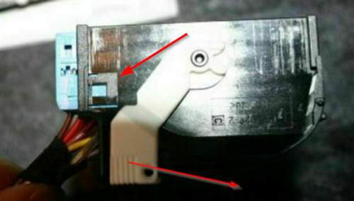

Hallo Thomas,
der weiße Bügel sollte kein Problem sein. Siehe Bild. Du musst den Bügel nur zur anderen Seite rüber drücken (roter Pfeil).
Dabei drückt sich der komplette Stecker mit den drei Leisten raus. Nur Mut.
Bisschen schwieriger wird es dann aber um die PINS aus dem besagten Zusatz-Adapter raus zu bekommen, weil Du da die Federrastnasen von den PINS eindrücken musst, um die PINS aus dem blauen Stecker zu bekommen. Danach musst Du kontrollieren, dass die Federn nicht zu weit eingedrückt sind und beim einsetzen in die vorhandene Stiftleiste bei AV2 auch einrasten und nicht wieder raus rutschen.

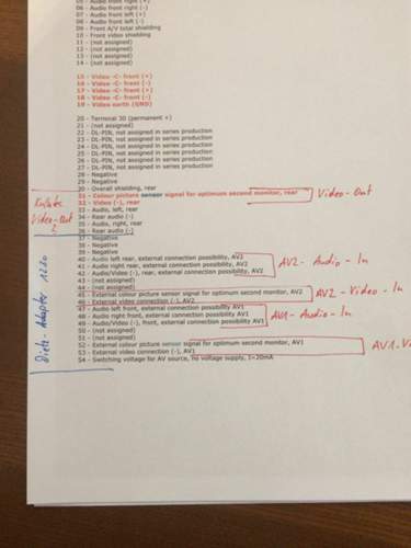

Hier eine Pin-Belegung.... zum umpinnen... mit einigen Notizen von mir..(meiner hatte kein RSE)...
Schaffst Du!
Gruss
Gerhard

@beesybaer schrieb am 9. Februar 2020 um 14:08:32 Uhr:
Hallo Thomas,
Mal ne andere Frage: Bei dem Receiver in der Bucht steht was von "freien Sendern". Kann ich denn gar keine privaten Sender sehen? Auch nicht für Geld, also mit extra Einschubkarte?
Carsten
Danke Carsten,
mit den Sendern habe ich keine Ahnung, mir würden ja die "normalen" Sender genügen.
Den Stecker habe ich raus bekommen, jetzt muss ich noch das blaue Innenleben rauskriegen, irgendwie muss ich wohl die kleinen blauen Nasen reindrücken. Mit den Pins komme ich gerne nochmal auf dich zurück. Morgen werde ich das hoffentlich schaffen.
Super, dass es hier so viele schlaue Köpfe gibt, die einem helfen :-)
Thomas

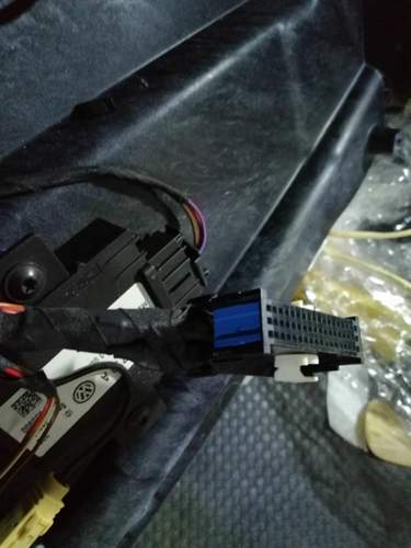

einfach mit einem kleinen flachen Schlitzschraubendreher das schwarze Plastikteil (siehe dicker Pfeil) vorsichtig minimal hochhebeln. Dann kann die blaue Steckerleiste mit der kleinen Erhöhung ausgeklinkt werden.
Stecker-am-tv-tuner
@abubillas schrieb am 9. Februar 2020 um 14:23:39 Uhr:
Danke Gerhard für das Bild mit der Belegung, wenn ich die blauen Dinger raus habe, dann muss ich mich intensiv um die Pinbelegung kümmern, sicherlich brauche ich dich/euch dann wieder, ich mache dann Fotos und ihr gebt dann euer Fachwissen an mich weiter, so wird aus einem "Pfleger" ein Chirurg :-)
Genau, und wenn wir mal in einem Flugzeugcockpit sitzen, sagst Du uns wofür die ganzen Knöpfe und Schalter sind :D. dann können wir danach selbst fliegen.:D
@beesybaer schrieb am 9. Februar 2020 um 14:27:08 Uhr:
das hört sich gut an, aber mir gelingt es bisher nicht :-(
Mein Stecker hat auf beiden Seiten Nasen, ich habe es versucht, aber das Innenleben bewegt sich nicht.
Für heute lasse ich es, vielleicht klappt es morgen :-)

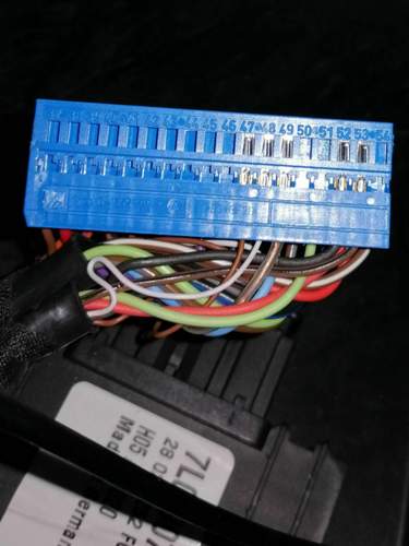

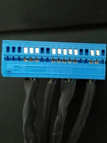

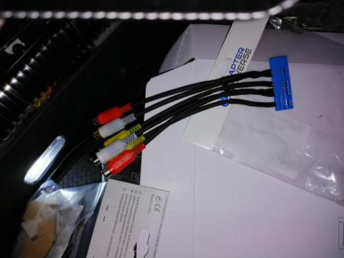

Hallo Freunde,
ich bin zum :-) gefahren (2km) um das Problem mit dem Stecker zu lösen, er hat ca 30 Sek. gebraucht, jetzt kann ich es auch, man muss mit dem kleinen Schraubenzieher von vorne dran :-)
Nun zum echten Problem, welcher Pin (Plat zNr) muss vom Dietz auf den dicken bleuen Stecker (Platz Nr)?
Der :-) hat mir empfohlen die Pins mit einer Sicherheitsnadel zu lösen?
Eigentlich sollte das klappen :-).
Das Bild mit der Belegung von Gerhard sagt sicherlich für Spezis alles aus, für mich Dummchen ist es zu wenig.
Ich benötige eindeutige Befehle z.B. " mach Dietz Pin xy auf das Blaue auf die Nr. 33"

Hallo Thomas, ich selbst hatte ja kein RSE, bei mir waren die Plätze frei... habe den Dietz Adapter angeschlossen um etwas in den tuner einzuspeisen, (input) dass willst Du jetzt auch (den DVBT2 Receiver) jetzt ist die Frage, ob Du dafür etwas opfern (auspinnen musst), z.B. den DVD Player....? Evtl weiss bessybaer hier Bescheid, man müsste jetzt mal ein paar scharfe Fotos vom blauen Stecker haben, dort stehen Nummern drauf, die auch im Schaltplan stehen .. dann kann man mal schauen, was aktuell belegt ist..
@ mal Detailfotos von Dietz Adapter..
Auf AV1 müsste der aktuelle Receiver liegen
Auf AV2 der DVD Player
Gruss Gerhard
