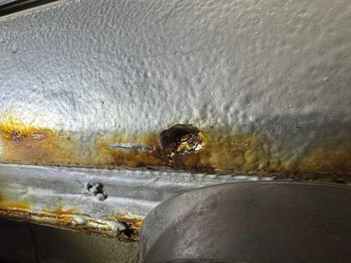

Ich fahre einen Golf7 EZ 04.2014. Auf beiden Seiten sind jeweils vorne die Schweller von innen nach außen durchrostet. VW verweigert die für das scheckheft gepflegte Fahrzeug trotz 12 Jahre Durchrostungsgarantie die Garantieleistung. Antrag vom VW Autohaus durch VW abgelehnt. Kundenservice Anfrage abgelehnt. Die Begründungen sind jeweils unterschiedlich und lächerlich. Einmal beruft sich VW auf Schaden zu spät gemeldet damit sei man seiner Schadensminderungspflicht nicht nachgekommen, anderes mal sei es angeblich ein Lackschaden trotz bestätigter Durchrostung durch das Autohaus. Vor ein paar Monaten hatte ein anderes Autohaus die Auskunft gegeben es sei noch kein Loch sichtbar und daher noch keine Durchrostung, also zu früh! Der Schaden wurde nur anhand eingereichter Bilder des Autohauses von VW beurteilt. Der Mitarbeiter von VW war am Telefon keinem Argument zugänglich und unverschämt und diskutiert angeblich nur mit dem Autohaus, was allerdings auch nicht geschah und hat den Hörer aufgelegt. Ich werde nunmehr nochmal eine Stellungnahme durch das Autohaus veranlassen und selbst nochmal an VW schreiben. Die Garantien durch VW sind das Papier im Serviceheft nicht wert auf dem diese gedruckt sind. Ich fahre seit Jahren Autos vom VW Konzern aber jetzt - VW nie mehr!

Zeige uns doch mal ein Foto mit wir verstehen worum es geht.
Hier zwei Bilder von den beiden Schwellern des Golf 7.

Kommt das wirklich von innen?
Typisch bei den Golf 5 Rostkübeln war ja eher dass sie im unteren Bereich der Schweller faulen wo das Wasser steht.

Ich seh auf den Fotos nicht viel außer etwas aufgeblähten Unterbodenschutz. Ob da eine Durchrostung vorliegt, ob die von innen oder außen kommt kann ich da nicht erkennen. Wenn man eine Durchrostung als Garantieschaden melden will muss man auf Fotos auch eine Durchrostung dokumentieren 😉

Wenn es wirklich durchgerostet ist, ist der Rostschaden nicht nur ärgerlich, sondern ein durchgerosteter Schweller ist bei der nächsten HU ein erheblicher Mangel und die erforderliche Reparatur wird richtig teuer. Was die Garantie angeht, so wie es aussieht, rostet das von außen nach innen und außerdem hat der TE wahrscheinlich vergessen mitzuteilen, dass an der im ersten Bild zu sehenden Stelle schon mal repariert wurde. Ab Werk ist dort überlackierter Unterbodenschutz aufgetragen, deutlich zu erkennen an der leicht narbig aussehenden Oberfläche, und danach sieht das auf dem ersten Bild nicht aus. Die Durchrostungsgarantie dürfte also aus gleich zwei Gründen nicht greifen.
