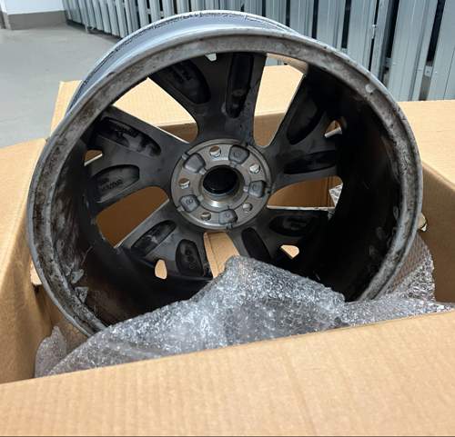

weiß nicht ob ich hier richtig bin aber nur allgemein. Bin in Osten über mehrere kleinere etwas tiefere Schlaglöcher gefahren mit einer Geschwindigkeit zwischen 50-60.
Muss ich jetzt Panik schieben und in die Werkstatt oder zum Reifenhändler? Räder sind von Borbet 235/35 R19. Merke nix, dass etwas danach vibriert oder das der Golf R8 zieht. Bis jetzt alles unauffällig. Kein Luftdruckverlust. Denke es waren 5-6 Löcher mit so vielleicht 10-15cm tiefe… Auto war bissle voll beladen und hatte mehr Luftdruck wie sonst…

Ich poste euch am Dienstag dann mal ein Foto vom
Schaden der ausgebauten Felge

Habe die neue Felge vorhin aufziehen lassen. Wie versprochen bekommt ihr ein Bild. Jetzt sieht man erstmal den Ausmaß des Schadens.
Der Schaden ist heftig, möchte nicht wissen wie das für einen Motorradfahrer ausgegangen wäre.

@Luke_w203 schrieb am 2. Januar 2024 um 10:37:41 Uhr:
Könnte man so einen Schaden reparieren lassen? Es gibt so viele Felgendoktoren die Felgen reparieren? Die wird noch heiß gemacht und wieder gerade gebogen? Aber sowas bekommt man doch niemals auf den Millimeter gerade?
Es gibt extra Werkstätten, die sich auf solche Reparaturen spezialisiert haben. Du weißt aber nie, ob sich nicht irgendwo Mikrorisse gebildet haben. Trotz Reparatur können sich die Risse mit der Zeit erweitern und im schlechtesten Fall bricht die Felge dann. Mein Reifenhändler hat mir davon ausdrücklich abgeraten

Ich werde meine Felge auch nicht reparieren lassen, schließlich fahre ich mal schneller wie 140 und dann wirst du immer ein mulmiges Gefühl haben…
Ich warte immer noch auf meine Felge und die Reifen. Der Reifen rutscht von der Felge (Innenseite) :-( bin gespannt wie der Reifen von Innen aussieht aber er verliert keine Luft, seltsam….
Habe heute meine neue Felge und 4 Reifen montieren lassen. Die Felge hat 3 Dellen gehabt und der Reifen war auch Schrott! Aber das leichte klopfen bei langsamer Geschwindigkeit so als hätte ich einen leichten Platten ist weiterhin da :-( morgen wird die Achse neu vermessen. Was meint ihr Radlager? Man hört man es beim ausrollen und kurz vorm Stillstand….so ein tuck tuck tuck…
