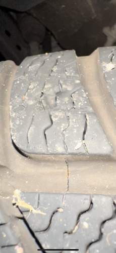

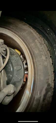

Ich war heute in der Werkstatt, auch meine Felge ist hinüber. Auf der Wuchtmaschine konnte man gut sehen, dass sie eiert.
Der Reifen hat zwar auch was abbekommen, ist aber nicht problematisch. Hier an der Felge sieht man auch gut durch das Fehlen der Verschmutzung, dass der Reifen dort durchgeschlagen ist. Als der Reifen ab war, hat man dort auch die Delle gesehen.
VW möchte natürlich 630 € für eine neue Felge haben. Aua
Reifen
Das ist für mich eindeutig, dass die Felge getauscht werden muss.
