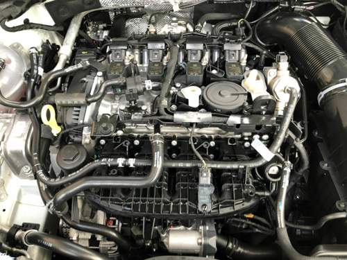

Habe einmal den Motordeckel von unserer Familienkutsche runtergenommen: Octavia RS 245.
Ist ja ebenfalls ein EA888 Gen3 - DLBA.

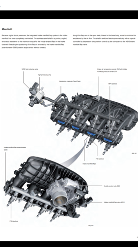

Sieht man vorne die schwarze Kunststoff-Ansaugbrücke für die Saugrohreinspritzung und darunter die Hochdruck-Rail-Leitung für die Direkteinspritzung. Der DLBA erfüllt ja EURO 6C auch ohne OPF, dazu benötigt er die duale Einspritzung.
Saugrohr-Ansaugbrücke
Hochdruck-Rail
Ja erfüllt er und das obwohl er auf dem Papier mehr rußt. Daher ist wohl im anderen Forum das Gerücht aufgekommen dass er nur noch die Direkteinspritzung hat. Danke für die super Rückmeldung!

Nur leider sieht man auf dem Bild die Saugrohreinspritzung nicht...
Das ist das auffällige Rohr oberhalb des Saugrohrs
https://www.picclickimg.com/.../...%BCcke-Saugrohr-Saugbr%C3%BCcke.jpg
Bild ist vom CHHA.

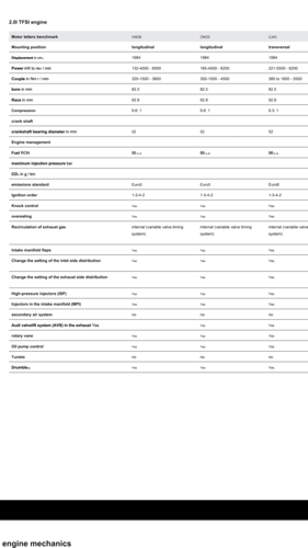

Ja, auf den Foto oben sieht man sie nicht, ich gucke im ea888 gen 3 "ssp" dort ist z. B eine 165kw und 221kw Version angegeben, beide mit mpi, ist halt Audi bezogen...
