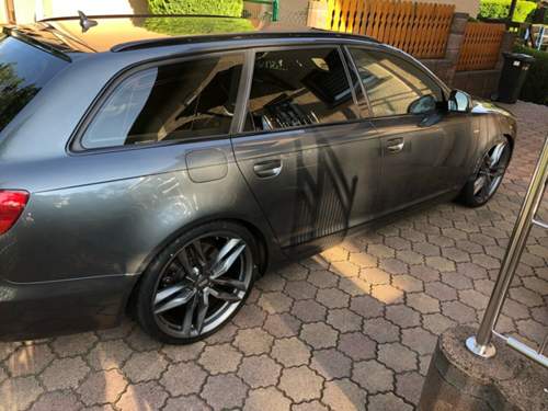

Hi..

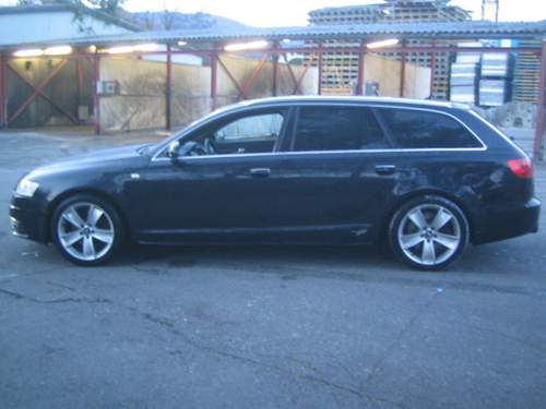

Ich selber fahre auch die 8,5x 20 ET45 mit Federn von KAW.
Hab leider nur die zwei Bilder.
Als ich dieses Jahr in Urlaub gefahren bin war mein Auto schon ziemlich beladen, das war dann echt an der Grenze mit dem Schleifen.
Gruß Erik

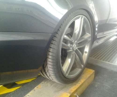

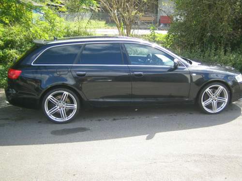

Sportfahrwerk (-20mm), Felgen 9x20 ET 37 mit 265/30 Pirelli, die letzten 3 Bilder zeigen den Verschränkungstest beim TÜV.
Bei kleineren ET kommt es auch auf die Reifendimmension an die man aufziehen möchte, bei einem Luftfahrwerk sollte ET 35 mit der richtigen Reifendimmension kein Problem sein.
Bei der einen oder anderen Rad- Reifenkombination muss man eventuell eine Tachojustierung durchführen lassen, hier ein Link zum Reifenrechner.
https://www.reifensuchmaschine.de/reifen_rechner/reifenrechner.htm
Bild 1
Bild 2
Verschränkungstest 1
+2

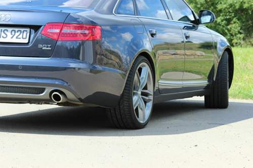

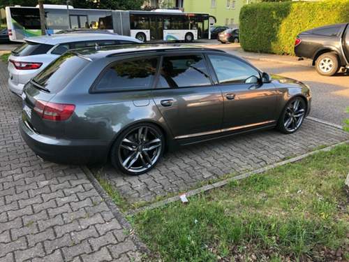

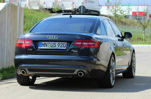

Habe 265/30/20" ET 48 mit 22mm distanzscheiben pro achse. passt perfekt auch mit luftfahrwerk... der kann auch noch paar cm runter. brauchst nur die einstellbaren stifte fürs Luftfahrwerk...
auf dem Foto ist das Fahrwerk auf der höchsten stuffe.... Tiefste posizion ist ca. 6cm tiefer.

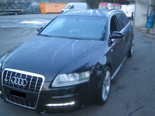

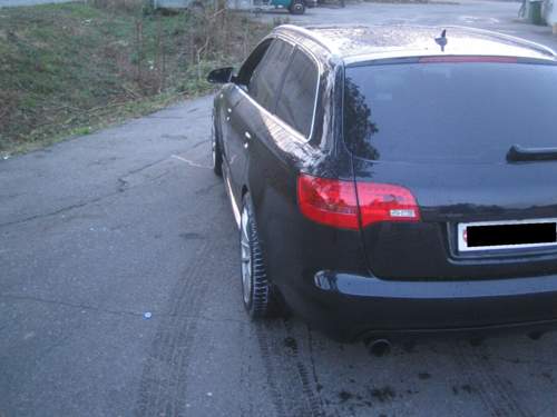

hier noch ein paar fotos mit 18" Winterpneu...
ist die tiefste Fahrwerks einstellung... beim original luftfahwerk.
jetzt sind 4x 245/40/18 mit 11mm distanzscheiben darauf.
für die 9J/20" ET 48 sind nur hinten diestanzscheiben je 11mm drauf.
gruss
01
02
03
