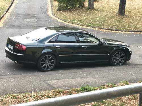

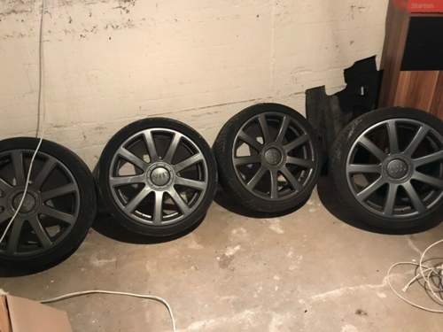

bräuchte euren Ratschlag betüglich Felgengröße und Comfort..
Habe mir einen gepflegten A6 gekauft mit 90.000km, welcher 8 Fach bereift ist.
In meinem Keller habe ich noch die original Schmiedefelgen vom S8 in Mattgrau in 20 Zoll liegen. (4E0 601 025 AF)
Möchte diese eigentlich verkaufen, andererseits wiederum spiele ich mit dem Gedanken, diese im Sommer auf den A6 zu montieren.
Hat einer Erfahrung mit 20 Zöller. auf dem A6?
Muss ich mit sehr viel Comfort-Verzicht rechnen?
Nebenbei.. Standart Fahrwerk , kein Luftfahrwerk , nicht tiefer..
Danke im Voraus
