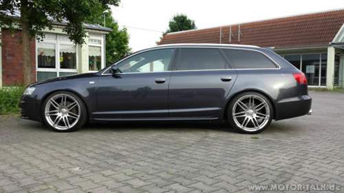

Hi Leute,
Bin neu hier hab mir zwar alles durchgelesen
aber nicht das richtige gefunden. Nun meine Frage ich fahre
ein A6 4f 2.4 frontantrieb und will mir 9x20 zoll Felgen
Kaufen, was ist die mind. Et die ich drauf bekomme?
Wenn Du kein AAS hast, würde ich Dir z. B. die original A8 Felgen mit 9x20 - ET41 bzw. ET45 empfehlen.
Hier ein kleines Beispiel mit A8 Felgen und ET 45.

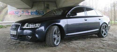

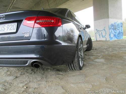

Das kommt wohl auch auf Dein Fahrwerk an, habe das normale Sportfahrwerk drin -20mm.
Habe mich für eine A7 Felge 9 x 20 ET 37 mit 265/30 iger Reifen entschieden
Img-0002
Img-0028
