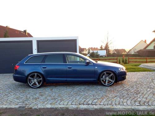

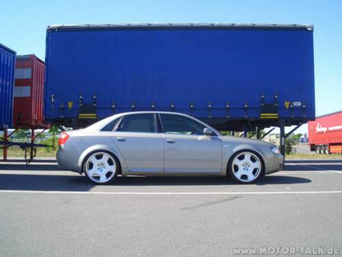

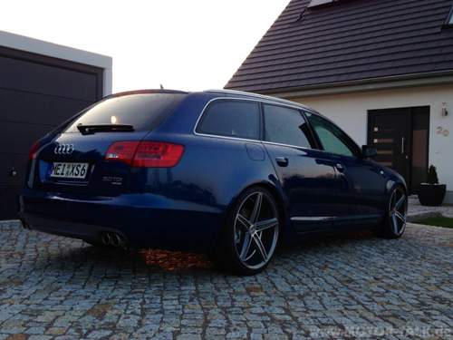

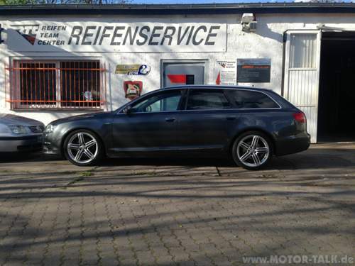

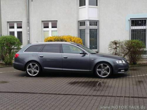

So 428 Seiten teilweise gelesen teilweise überflogen ... 😉 Schöner Tread aber leider sehr wenig Bilder von den fertigen Autos und leider wird auch zu oft rumgezickt aber ansonsten Daumen hoch an Euch ... Hab nun mittlerweile nen paar A6 mit 20 Zollern bestückt ... Krass , das es bei eineigen mit ET 36 nicht schleifen soll ...ich kann es mir nicht vorstellen ,da im extremfall das rad stark arbeitet ... und ich beruflich schon eineiges erlebt habe ... aber naja gut 😉 ... so mal nen Bild von meinem mit noch serien 19er und 40ern HR plus Bilstein B8 Dämpfern ... Ja könnte noch nen bissl tiefer aber ich finde son tolles Auto wie der A6 sollte vernünftig bleiben ..hatte vorher nen A4 mit 235/30 20 und nen Bilstein B14 Fahrwerk .. da wars noch okay....

Passt aber mit 19" bist du hier noch falsch da musst du dann bei du hast 19" und tiefer rein!

Vernünftig bleiben wollte ich beim 4F auch... aber aus S-Line wurde tiefer, und aus tiefer wurde noch tiefer mit Gewinde... und aus 18" wurden 19" und dann wiederum 20", aus S-Line VFL wurde S-Line FL, und jetzt isser wieder so richtig vernünftig unvernünftig😁😁😁
Jetzt stehen noch RS6 Scheinis aufm Plan, dann sollte "sollte" es das gewesen sein...😁😁
Wenn man also vor hat 20er zu verbauen , is man hier falsch 😁 Muhaha verstehe roland @quattro ...... Vernünftig unvernüftig gefällt mir .🙂 Hab ja meinen wagen erst 2 monate ... Wer weiß 😎
Da bist du hier schon richtig, um dich zu informieren! Aber Bilder mit 19" ern passen nicht rein sry ;-)

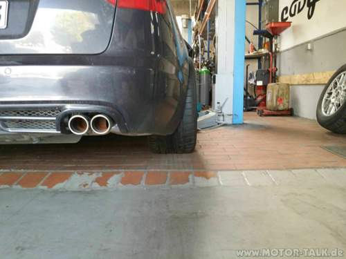

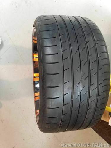

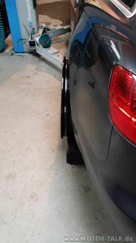

Hallo
zusammen mometan noch nicht ganz fertig aber mal als vorab info.
Werde diese Jahr auch auf 20er rollen .
Als Felgen werde ich Die Oxigan 18 Fahren eigendlich vom lamborghini gallardo aber auch passend an A6 4F :-)
Die felgen werden Hochglanzverdichtet und versiegelt .
Hinten werde ich 12x20 et 20 mit 10 er platte pro rad fahren mit 305 25 20
Vorne werde ich 9x20 et 25 mit 15 er platte pro rad fahren mit 255 30 20
Hinten wird verbreitert um 5 CM pro seite  ,Stoßstange wird auch hinten verbreiter angepasst auf die seitenwände ,
Selbsgebaute Seitenschweller sind geplant aus blech und diese werden angepasst auf die Kotflügel von Mücke carbon 3,2 cm breiter .
Da mir die starke Steigung zur Fahrertür gestört hat werden die bei 30cm (dort sinds 2 cm breiter)
aufgeschnitten und dann der steile winkel entfernt das es einen einheitlichen übergang zu den schwellern usw hat.
Der Umbau wird von http://eddy-automotive.de/ absolviert
Denke der ein oder andere wird schon mal auf einen Treffen oder im Netz den YellowSubA4 gesehen haben vom Henning
www.google.de/search
Auf dem ersten Bild sind Spurplatten verbaut
Mit dem reifen montierte sind keine Spurplatten verbaut .
Eintragung alles im Hause Eddy Automotive
