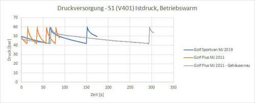

Hi JNED !
Ich habe vor Kurzem den Druckspeicher mit Adapter von KINERGO in einen Golf 6 verbaut und bin sehr zufrieden, alles läuft wieder sehr gut - dann habe ich heute Deine Grafik mit dem Vorher / Nachher Vergleich gesehen und würde jetzt gerne auch die aktuellen Daten meiner Installation auswerten.
Bitte daher wenn möglich um kurze Info wie Du zu den Messwerten Deiner Grafik gekommen bist (hoffe Du hast das nicht schon im Thread erklärt und ich habe es übersehen). Ich habe VCDS zur Verfügung wenn das ausreicht.
Vielen Dank,
Gerhard
@JNED schrieb am 24. Februar 2020 um 10:07:16 Uhr:
Probefahrt gemacht, die alte Dame fährt wieder besser und ist dichter als der neue Golf SV. Die Schrauben habe ich immer mit dem "Standardwert" der entsprechenden Gewindegröße und Schraubenqualität angezogen.
Mit solchen Riss-Such-Sprays habe ich mal gearbeitet, aber aktuell nichts griffbereit.
Ich hoffe, das Ding bleibt nun intern und extern dicht. :-)
Auto warmfahren
Parken im Leerlauf in Stellung P
VCDS starten
STG 02 (Getriebe)
Erweiterte Messwertblöcke
Kanal "Druckversorgung - (Istwert - V401)" auswählen
Aufzeichnung, in CSV
3 Minuten aufzeichnen
Motor aus, fertig am Auto.
Excel starten
Text in Spalten
Diagramm xy zeichnen
Achsen beschriften

Dies wäre doch eine Methode um zu testen,
ob die Mechatronik - einschließlich Druckspeicher - dicht ist?
Nachtrag aufgrund Deiner (JNED) Diagramme:
Vielleicht geht es noch einfacher, indem man feststellt,
wie oft die Hydraulikpumpe läuft:
Unter 60 Sekunden Abstand = schlechter Wert?
Je kürzer der Abstand = umso schlechter.
Wenn der Schaltabstand kleiner als 20 s (?) wird,
muss die Mechatronik repariert oder ausgetauscht werden.
Am Messschrieb über Zeit ist aber auch direkt sichtbar, ob der E-Motor, die Pumpe und Filter in Ordnung ist.

@JNED
Dein Diagramm mit dem Vergleich der 3 Drucklinien ist ganz große Klasse!
Mir ist inzwischen Folgendes aufgefallen:
Die Druckmaxima und Druckminima sowie die Steilheit der Pumpabschnitte
sind bei allen 3 Drucklinien gleich.
Unterschiedlich sind die Druckabbaukurven
in Bezug auf ihre Form und Ausdehnung.
Gruß von WQ33
Hier die Excel, falls da jemand dran Spaß hat.
@JNED schrieb am 1. März 2020 um 12:13:26 Uhr:
Die Zahlenreihen sind natürlich präziser als das Diagramm.
Mein obiger Beitrag war keine Kritik! :)
Danke und Gruß von WQ33
