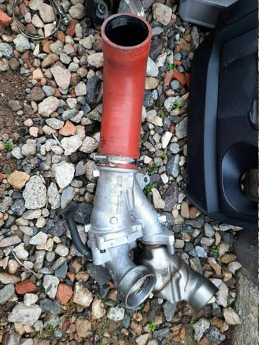

Habe auch meinen 1. DSG Getriebölwechsel gemacht. Mit der hier beschriebenen Anleitung und Fotos super.
Es ist etwas fummelig aber ich habe nur 3Schrauben vom Typ 10er Vielzahl lösen müssen und eine Schellenschraube vom Roten Ladekuftschlauch und die Zugänglichkeit zum Ölfilter war gegeben.
Anbei nen paar Fotos

Also geht der Filterwechsel doch ohne Absenkung des DSG Getriebes beim BiTdi!
Ja, wurde bei mir am Freitag auch erst gemacht, samt Spülung bei 60tkm, statt nur Wechsel.
Ja definitiv ohne Absenken des Getriebes.

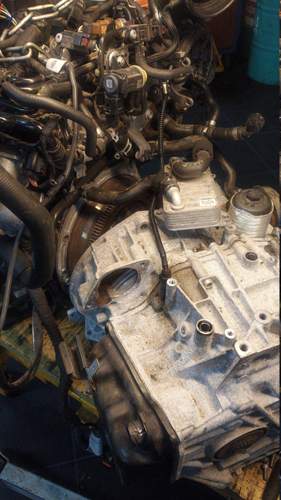

Wenn es eine Werkstatt nicht kann, muss es ja nicht heißen, dass es nicht geht. Normalerweise werden ja immer die Anschlüsse für Getriebeölkühler genutzt. Die sitzen bei dem Getriebe oben bzw. unter dem Luftfilterkasten.
Ja da ist schwer ran zu kommen. Ich denke mal die machen es nicht, weil man dafür die halbe Ladeluftstrecke auseinander bauen muss um an den Filter zu kommen. Ohne geschlossene Ladeluftstrecke würde ich ihn dann ehrlich gesagt auch nicht laufen lassen zwecks Getriebespülung.
Mein Getriebe hat jetzt ca 250tkm auf der Uhr und hat nie eine Spülung bekommen. Es fährt trotzdem sehr gut
An den Ölfilter kommt man nur dran wenn man ein Rohr abbaut. Das stimmt. Ich meine den Kühler. Siehe Bilder als Beispiel.
wenn man es unbedingt möchte, kann man den Luftfilter wieder dran stecken. In der Werkstatt ist es aber kein Problem den Motor ein paar Minuten ohne Filter laufen zu lassen.
