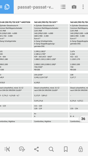

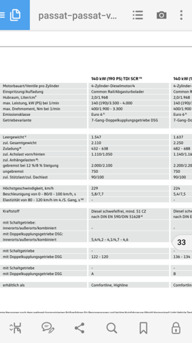

Ich selber fahre DSG, beruflich sehr viele Leihwagen, quer Beet, wir haben maxi caddys als 6g dsg und 6g HS. Bislang war der Verbrauch auf der AB Langstrecke beim HS immer minimal geringer, es muss halt keine ölpumpe permanent die Kupplung zusammen drücken.
Sicherlich arbeiten die aktuellen Automatikgetriebe sehr gut im Verhältnis zu früher, können je nach Fahrer auch sparsamer sein als HS.
Aber auf einer Ebenen Strecke Tempomat 120, kann man jetzt auf beiden Seiten nicht viel falsch machen vom Umgang. Da ist der Wirkungsgrad beim HS übrigens vom hersteller so angegeben 2-3% besser zum 6g dsg.
Ich behaupte mal, das das dq500 mehr Energie durch größere Zahnräder und ein Zahnradpaar mehr benötigt, als das damals zum Vergleich genommene 6g dq250.
Das dq381 soll ja ein abgespecktes optimiertes dq500 sein.
Hier mal Screenshots aus dem Passat Prospekt, einmal alte Angaben mit 6g HS und DSG, dann neue Angaben mit neuen langen 7 Gang DSG.
Verbrauch in der Stadt gleich, bei der Außerorts bzw. Kombiniert Angabe dann aber 0,1l mehr bzw. 2g co2 mehr beim 7g. Gleichzeitig sinkt mit längerer Übersetzung die Topspeed laut hersteller.
Ein besagter User hat sich über VW bzw. den Passat beschwert, weil der ja deutlich mehr als angegeben verbraucht, während vorher sein zafira weniger als angegeben verbraucht hat. Dabei hat der Passat wohl bei 110 etwa 1550-1600 Umdrehungen, während der zafira da schon gute glaube 2000 waren es an Umdrehungen hatte.
Mein vorheriger 2.0 Tdi hat auch deutlich weniger Verbraucht im Schnitt, aber ist das nicht aussagekräftig, da er kleiner/leichter war und nur Frontantrieb hatte.
Man muss ja fair bleiben.
Ich bin mit dem dq500 sehr zufrieden, es ist deutlich komfortabeler und ich finde für ein Allrad Passat Kombi sind bei acc 120-130 außerhalb von Baustellen ein Durchschnittsverbrauch von 5-5,5l für den 240ps bitdi durchaus OK.
