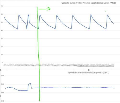

Wir haben noch ein Polo mit gleichen Getriebe der bei ca. 90000km ist. Meine Frage, kann man vorher in den Trenddaten sehen, ob sich der Fehler schon anbahnt. Bin am überlegen, dass auch beim Polo präventiv zu wechseln. Mit OBDEleven habe ich den Pumpendruck einmal nach dem Tausch geloggt. Bei gleicher Geschwindigkeit (Tempomat) im 7-Gang ohne Schaltvorgänge, verliert die den Druck von 60 Bar auf min 42Bar innerhalb von 40-60sec und pumpt dann wieder nach. Scheint wohl erstmal normal zu sein, aber vllt. gibt es dort Referenzwerte. Beim Polo werde ich die Werte nun nochmal vergleichen.

Aufzeichung Druckspeicher DSG7 DQ200
@SteRa:
Prophylaktisch würde ich da nichts machen, zumal du ja das Speicherverhalten durch Druckverlaufsprüfung beobachten kannst.
Ich gehe auch davon aus, dass neuere Getriebe von dem Problem (Direkteinschraubung des Speichers in Leichtmetall-Gussgehäuse ungenügender Festigkeit) wegen Änderung in der Serie nicht mehr betroffen sind.
