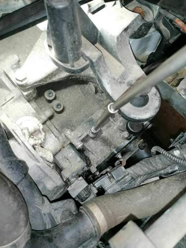

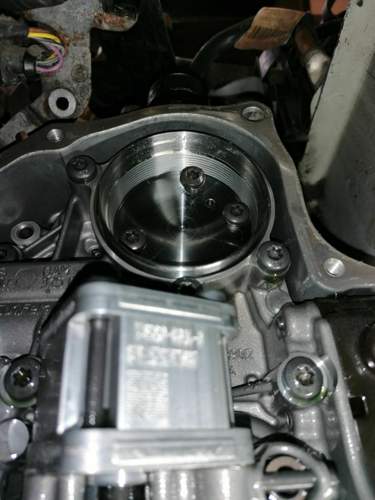

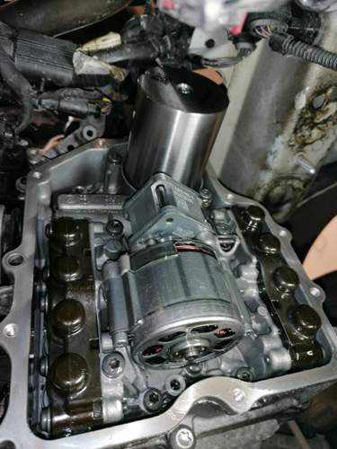

Heute den Druckspeicher im eingebauten Zustand von der Mechatronik gewechselt.
Ging ganz leicht .
Rep-satz war von www.Getriebe1.de
Im Anschluss noch ein paar Fotos.
Mfg
Img-20210109
Img-20210109
Img-20210109

@Bogus066
ich bitte Dich um eine Erläuterung:
Was passiert auf Deinen Bildern 4 und 5 am Kopf des Druckspeichers?
Vielen Dank im Voraus.
Gruß von WQ33

@WQ33 schrieb am 10. Januar 2021 um 09:19:58 Uhr:
@Bogus066
Gruß von WQ33
Das ist der alte Druckspeicher mit dem passenden Bit aufgesteckt. Das ist der höchste Punkt an dem Konstrukt und der kritischste Punkt vom Platz her. Hier musst du noch deine Ratsche draufbekommen um den Druckspeicher lösen zu können. Der neue Druckspeicher ist nicht ganz so hoch wie der alte.
Ich glaube nicht, dass man den Druckspeicher
- mit dem Feingewinde und der Dichtung im Fuß -
über die kleine Inbusschraube im Kopf,
lösen und wieder fest und dicht bekommen kann.
Bei den Reparatursätzen befindet sich ein Ringhebel,
dem ich zutraue, dies zu können. 🙂
Hinter den Bildern 4 und 5 steckt m.E. ein "Geheimnis"! 😁
Hallo,??
Bild 4 und 5 ist der Druck Speicher mit aufgesetzter Nuss Torx70 da hab ich eine 1/2zoll Ratsche drauf gesetzt.
Und den Druck Speicher ab geschraubt.

So,
1.pkw auf Hebebühne
2 Luftfilter Kasten Komplett ausgebaut.
3.Am Mechatronikteil Hydraulik Öl abgelassen.
4.Zündung aufgedrehen und ein paar .Getriebestufen schalten.
5.Zündung ab Ganghebel auf P.
6.Batterie abgeschlossen und Starter ausgebaut.
7.Nur Deckel von Mechatronik abgeschraubt von unten und das restliches Öl auffangen.
8.Mit Torx70 Druckspeicher lösen bis man Dichtring sieht 30 sec. Warten (Bild 4+5)
9. 3xTorxschrauben lösen wo Druckspeicher drin war.
10. Rep-Hülse vom neuen Druckspeicher dann mit 3x Torxschrauben einschrauben (Bild 3).
11.Neuen Druckspeicher schrauben (Bild 4).
12. Deckel mit neuer Dichtung montieren natürlich Dichtflächen fettfrei machen.
13.Mechatronikablassschraube festziehen.
14.Mechatronikeinfüllschraube öffnen und 1 Liter Hydrauliköl füllen.( Ist hinter Starter, Bild1)
15. Luftfilterkasten einbauen und LMM anschließen.
16.Batterie anschließen
17.Fehlerspeicher auslesen
18.Pkw starten
19.Probefahrt
20.Durchsicht ob alles dicht ist und Unterfahrschutz montieren.
21.Fertig

Was ich nicht verstehe, ist, dass der Druckspeicher
von der (kleinen?) Kopfschraube aus,
gelöst und wieder eingebaut werden konnte.
M.W. wird mit dieser Schraube - im Inneren des Druckspeichers -
eine Druckfeder arretiert (zusätzlich zum Gasdruck).
Gruß von WQ33
