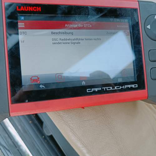

Wie bereits oben erwähnt, ist zuerst wichtig, mit der richtigen Software auszulesen. Zeigt sehr zuverlässig die Fehlerquelle an! Diese Frage hast Du nicht beantwortet. Ich habe bereits das 3. ABS-Steuergerät drin und den 2. Raddrehzahlsensor hinten links. Die Steuergeräte gehen im Laufe der Zeit aufgrund der Hitzeeinwirkung über den Auspuffkrümmern defekt. Fast immer funktionieren sie jedoch bei kaltem Motor und die Leuchte geht erst an, wenn Betriebstemperatur erreicht wird. Also, wenn das "sporadische Leuchten nicht bei kaltem Motor erscheint, könnte es tatsächlich das Steuergerät sein. Also, womit wurde ausgelesen?

Alles klar, werde am Dienstag gleich zum BMW fahren und den Fehlerspeicher auslesen lassen. Ausgelesen wurde mit einem Tester für alle Marken namens "Car Touch Pro". Vielen Dank

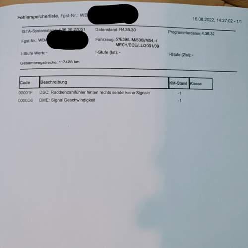

Hallo, war heute beim BMW, anbei der Fehlerspeicher. Hab zusätzlich noch einen Schaltplan bekommen und werde mal durchmessen.

Das ABS = Sensorausgangssignal, kannst du nur mit einem Oszilloskop prüfen, nicht mit einem Multimeter.

Alles klar, dann werde ich das ABS Steuergerät mal zur Reparatur schicken. Ich halte euch am laufenden.
