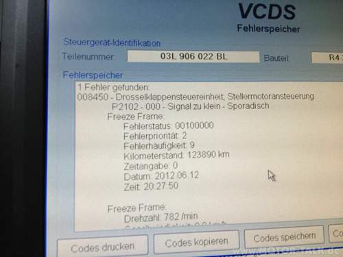

ich habe dieses Thema schon in meinem anderen Thread angeschrieben und möchte es hier für die suche für anderen nochmals beschreiben .
Und zwar bin ich mit meinem Passat 3C 140 PS TDi BJ.06 km 150.000 im Urlaub gewesen.. am 2 Tag nach 70 km fahrt sind wir an unserem Ziel angekommen und haben uns etwa 2 Stunden dort aufgehalten. nachdem wir wieder zurück zum Hotel wollten gingen auf mal beim Start 2 Lampen an. Einmal die Motorleuchte leuchtete dauerhaft und die Vorglühleuchte blinkte (im Display stand einmal .."Abgas Werkstatt" und "Motorstörung Werkstatt"😉 was dort noch alles zwischengefallen ist laß ich jetzt mal weg. Jedenfalls bin ich dann angehalten und habe mir die Sicherungen im Motorraum angeschaut und es war eine Defekt "F23" wofür auch immer die war zu dem zeitpunkt. Ganz gespannt hab ich mein Passat wieder angemacht aber immer noch alles da. Zwischendurch ist mir dannnoch aufgefallen das meine Klima nicht mehr Funktionierte. Tja nun bin ich wieder Zuhause und bin heute direkt zu VW gefahren die mir den Fehler ausgelesen haben. Raus kam das die Drosselklappe (vorn in der mitte vom Motor) defekt sei Kostenpunkt 245 € deswegen waren die Warnleuchten an deswegen war die Sicherung durch und deswegen Funktionierte auch die Klima nicht. Falls ihr sowas mal habt schaltet eure Klima auf ECON sonst erhöht sich der Druck in der Klimaanlage was nicht gut ist.
Naja nun mal meine Frage: 245 € ist echt viel Geld und besonders Ärgerlich wenn das auto noch so "jung" mit wenig KM auf der Uhr ist ..habt ihr vieleicht mal was gehört das dort ne Rückrufaktion drauf gab ? oder wo man sowas günstiger bekommt ??

Ich würde das Ding erstmal ausbauen und versuchen zu reinigen. Die Abgasrückführung mündet da drin, da wird sicherlich alles verdreckt sein. Die 3 Schrauben + Klammer kann man also auch vorher schonmal abmachen ;-) Wenn es das nicht war, was solls...wieder eine Erfahrung reicher und Du kannst das Ersatzteil kaufen.
Das hab ich mir auch gestern noch gedacht ...vieleicht klemmt ja was weswegen die sicherung fliegt

Die "Drosselklappe" besser Saugrohrklappe dient bei modernen Dieselmotoren nicht mehr nur dem besseren Abstellverhalten des Motors, sondern wird zur Unterstützung der AGR-Funktion und, wenn vorhanden auch der Unterstützung der DPF-Regeneration genutzt.
Fehlerbild ist typisch für diesen defekt.
I.A. verabschiedet sich im Antrieb der Saugrohrklappe ein Antriebsritzel.
=> Stellmotor der Saugrohrklappe (V157) blockiert.
==> Sicherung brennt durch.
Da Kl. 15-Ansteuerung der Kühlerlüfter ebenfalls an dieser Sicherung hängt, werden die Kühlerlüfter nicht mehr angesteuert.

Ich denke, wenn es so ist, das ein Ritzel blockiert, oder sogar der Motor einen Wicklungsschluss hat und man das sicherlich nicht einzeln bekommt, wird dem TE nichts anders übrigbleiben und eine neu "Saugrohrklappe" einzubauen.
Ineressat ist auch, dass der Kühlerlüfter an der gleichen Sicherung hängen soll, was ich als Laie als technischen Unsinn bezeichne, denn wenn der Stellmotor nicht mehr funktioniert, aber der Motor läuft, dann braucht der auch Kühlung, zur Not unter Mithilfe des Kühlerventilators. Da sollte VW dringend noch mal über die elektrische Kontruktion nachdenken.

An einer Sicherung (hier Kl. 15) sind i.A. immer mehrere Verbraucher angeschlossen.
