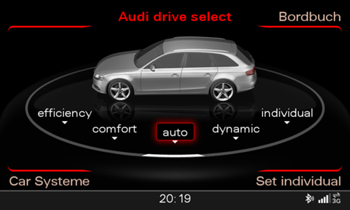

Drive-select

es geht nicht nur um den "S" Modus sondern auch in "D" ist die Charakteristik eine andere
Moin Alex,
hab jetzt seit ner guten Woche DS codiert und muss sagen, machen ! ! !
Im D biste spontaner und die Sekunde zum überlegen ist auch Geschichte.
Im S hab ich mich gut erschrocken naja sagen wir mal so, ich hatte ein breites 😁 im Gesicht
Lass es codieren, es lohnt sich...
