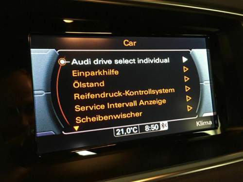

@knolfi: Wenn ich das im individual Modus Einstelle, merkt sich das Auto dann auch die Motor- und Getriebeinstellung beim nächsten Start? Bislang habe ich beim "durchschalten" des Drive Select keinen Individualmodus. Wird der dann neu angelegt?
ChumbaWamba

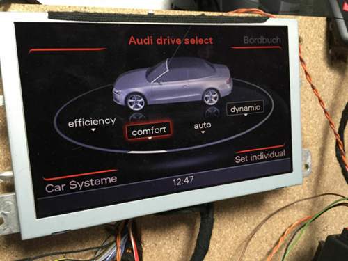

du hat ein Indiv. modus :
bild 1 mmi3g Basic
bild 2 und 3 FL 3g+

Hab's wahrscheinlich falsch formuliert. Wenn ich die Drive Select Taste drücke, habe ich dort nur Efficiency, Comfort, Dynamic und Auto zu Verfügung. Wenn ich im MMI den Individual Modus konfiguriere, wird der dann auch über den Drive Select Taster verfügbar?
