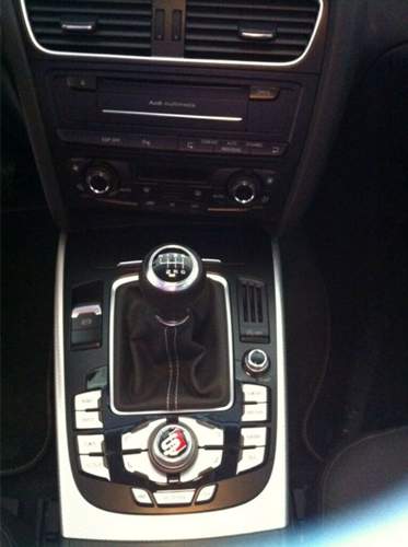

Habe heute das Drive Select nachgerüstet bekommen, und muss sagen ich bin begeistert davon 🙂
Servolenkung und Motor wird bei mir angesteuert, Dämpferregelung habe ich leider nicht verbaut.
Motor ist ein 2.0TDI 170 PS Handschalter, ich war von der Gasannahme begeistert beim ersten mal umschalten von Comfort auf Dynamic 😁 hätte ich mir nicht gedacht das dies so spürbar wird bei meinem "kleinen" Motor.
Kann ich echt jedem nur empfehlen 🙂

Das ist jetzt ein Witz, oder wunschdenken? 🙂 Oder meinst du das ernst (wirklich nicht boese gemeint)? Also ich habe an noch keinem Motor einen unterschied gemerkt. Lenkung ist top, dass ist fuer mich aber auch der einzige Grund warum es sich lohnt (wenn man keine DR oder aktive AGA hat). Ist sehr angenehm in der Tiefgarage mit den breiten Reifen.
Wobei ich denke, dass nach ner Leistungssteigerung dieser "unterschied" beim Motor von Comfort auf Dynamic sowieso wegfaellt, oder?
Glaube nicht das eine Tuning Software die Driveselecteinstellungen noch groß berücksichtigt, da für ein besseres "Feeling" gerade die Gaspedalkennlinien verschärft werden. Bei der Serienmotorsoftware bemerkt man den Unterschied schon deutlich, beim V8 dann auch im Spritverbrauch .. Komfort ist da sowas wie eine ECO Einstellung. Bei meinem liegt da gut ein Literchen zwischen 😉

Nein, ich meine das wirklich ernst 🙂 vor allem im 2ten und 3ten Gang wenn ich nun aufs Gas steige ist der Unterschied deutlich, natürlich mit einer Leistungssteigerung nicht zu vergleichen.
Bin das Drive Select noch nie gefahren, im Q5 hab ich es auch nicht, noch nicht 🙂
Bin nach dem Einbau im Comfort Modus gefahren, danach umgeschaltet auf Dynamic für mich eindeutig zu merken, auch meine Bessere Hälfte ist begeistert 😁 vielleicht sind wir da etwas sensibler beim fahren um es zu merken🙂
hmm, krass, also ich gehe mal davon aus, dass ich es bei meinem nicht mehr merken werde, oder was meint der DS-Gott Scotty ? 🙂
Also wie gesagt ich merke es eigentlich nur an der Lenkung (Auch vor der Leistungssteigerung, sofern ich mich noch erinnern kann) Es kann natuerlich sein, dass es bei nem kleineren TDI auch einfach mehr ausmacht, oder?

man merkt es! tendenziell bei größeren Motoren mehr als beim 1.8er ; aber auch da ist das Ansprechverhalten deutlich besser
bei meinem merke ich (und der Beifahrer) auch einen spürbaren unterschied; ich rede nicht von 0 .. 100% Gaspedal; sondern einfach vom Ansprechverhalten!
und auch beim 170er merkt man es; ich habe es oft genug nachgerüstet; klar kann man sich einen Teil dazu auch einbilden ; aber es ist schon so das etwas mehr Spontanität am Gas vorhanden ist;
zu beachten ist auch das die Multitronik z.b. relativ viel davon verschluckt ; beim Handschalter hingegen merkt man es dann direkt
