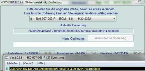

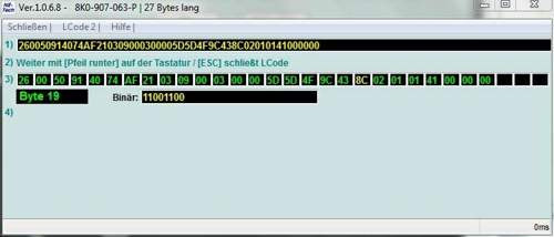

Danke für den sehr guten Beitrag, ich habe allerdings ein Problem mit der Codierung der Beleuchtung, Bit 6 in Byte 19 wird einfach nicht angenommen, obowhl "Codierung akzeptiert" erscheint. Alles andere funktioniert, dieser Punkt leider nicht. Was machte ich falsch?
BJ 2011, VFL
Codierung2
Codierung1
update auf die aktuelle version. falls vcds clone--> Mülltonne!
muss er annehen wenn du es binär codierst
