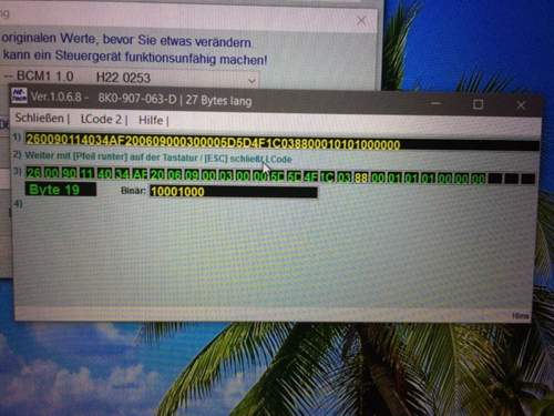

Coding 09-Bordnetzsteuergerät
Byte 7, bit 5, von 0 auf 1
Byte 8, bit 1, von 0 auf 1 für Lenkung
Byte 8, bit 2, von 0 auf 1 für Motor
Byte 17, bit 7, von 0 auf 1

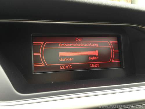

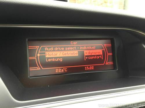

Danach sollte ein neuer Menüpunkt im MMI unter „Car“ sichtbar sein=> „Audi Drive Select Individual“
Siehe Bild1
Hier sollte nun Gasannahme sowie die Lenkung einstellbar sein
Siehe Bild 2 bis 3

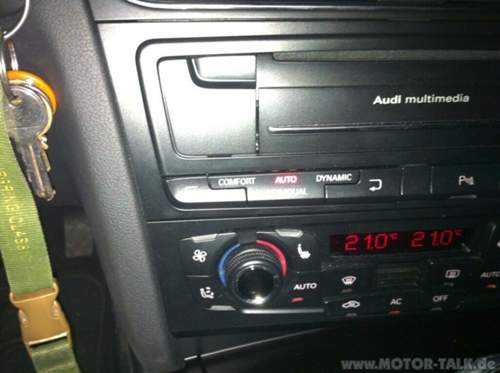

Original geschrieben von BruceWayne
Könnte ich diesen Schalter eigentlich auch verbauen?
http://www.ebay.de/.../350799682771?...
das ist fast der NEUPREIS bei audi ...
Ich weiß, es ging mir nur um die Bauform ich kenne nur den anderen beim MMI 3G der alles anzeigt.
Kann ich diesen hier statt dessen verbauen?
wenn du ein Facelift mit MMI hast ja
beim Vor FL passt der nicht

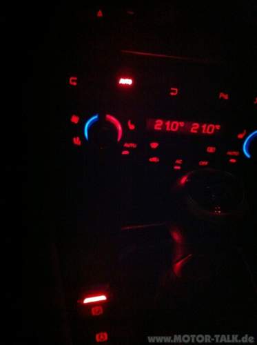

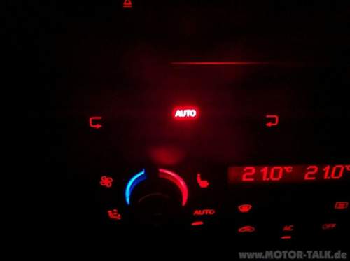

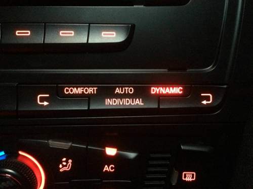

Ich bin jetzt seit dem Einbau das Erstemal bei Dunkelheit gefahren dabei ist mir aufgefallen, dass die angezeigten Modi im DS-Schalter extrem hell leuchten was ich schon fast als störend empfinde.
Ist das normal oder kann ich diese Helligkeit noch irgendwie ändern?
LG Bruce

Hast du Byte 19, Bit 6 für die korrekte Schalterbeleuchtung gesetzt?
Würde ich auch mal kontrollieren weil wenn das bit nicht gesetzt ist ist die Beleuchtung vom Schalter glaube ich noch heller als normal :-)

poste mal ein foto davon - dann kann man das beurteilen
Das hat bei mir genau so ausgesehen.... Pfeile richtig beleuchtet, Schrift hat schier den Inneraum beleuchtet... Ich hatte Byte 19, Bit 6 vergessen.
Hier mal ein Paar Bilder
Img-0126
Img-0127
Img-0123
ganz klar falsch codiert.
Ist diese Codierung nur für die Beleuchtung zuständig oder ändert sich da sonst noch irgend etwas?
Sonst ändert sich dadurch nichts.
