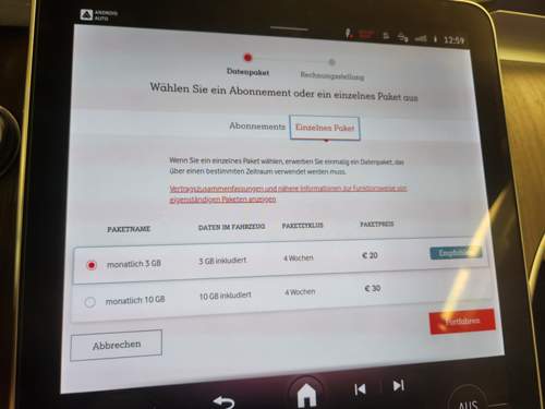

In Österreich lässt sich das Komfort Datenvolumen, das beim Fahrzeug dabei war nicht aktivieren:
man wird auf a1/vodafone weitergeleitet, kann einen User registrieren - rennt dann in ausgewählte A1-Filialen um face to face Aktivierung via Füherschein zu machen.
Danach gab ein kostenloses Paket für 28 Tage / 1 GB von A1 was nach ein bisserl Musik in spotify nach 1 Woche verbraucht war.
Danach wird man gleich voll abgezockt:
20 Euro für 3 GB / Monat bzw.
30 Euro für 10 GB / Monat.
Ohne dieses Datenpaket sind die teuer bezahlten digitalen Extras sinnlos.

Wenn ich im EQE MBUX Zentraldisplay mit dem Vivaldi-Browser und mit dem Smartphone verbunden mit dem WLAN MBUX die Seite aufrufen, steht bei mir auch "Außerhalb des Fahrzeugs". Ich stimme zu dass das verwirrend ist.
Wenn ich mich in dem Account anmelde, habe ich nur "Meine Details" mit Profil, Konto und Geräte aber keine Informationen zum Vertrag und zur Laufzeit.
Wenn ich im Zentraldisplay unter Apps "Mercedes me" aufrufen, steht unter "Meine Dienste", "Komfort-Datenvolumen" ein Ablaufdatum.
Wenn ich mich in einem alten Account anmelde, sehe ich die Tabs "Meine Fahrzeuge", "Datenpakete" und "Meine Einkäufe" sowie "Meine Details" mit Profil, Konto und Geräte.
Datenpakete Beispiele:
  • Monatspaket 2 GB, 28 Tage für 9,99 €/Monat
  • Monatlich 30 GB – Wiederkehrende Variante, 30 Tage für 30 €/Monat
  • Jahrespaket 50 GB, 1 Jahr, 99,99 €
