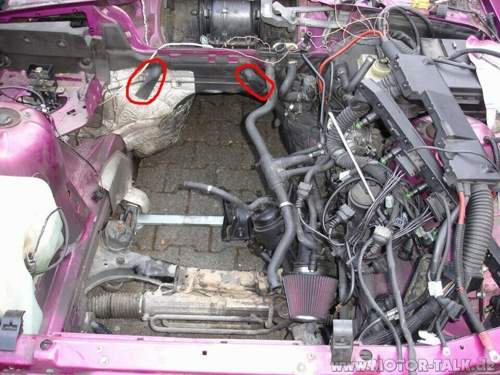

ich hab jetzt evtl den fehler endlich gefunden!
@cap: bitte nicht steinigen:
das steuergerät ist voll mit wasser. ich hatte vorher nur reingeschaut,von vorne siehts total trocken aus, aber da ich ja rückwärts am berg parke, ist hinter der DME das wasser gestanden!!! mann mann mann 🙄
jetzt trockne ich das dingens mal und hoffe dass, es dann wieder funktioniert...
deswegen hat dann wohl auch keine pumpe funktioniert?!
btw: wo sind denn eigtl die abläufe? das einzigste loch das ich sehen (bzw erfühlen) kann, ist im kästechen vom DME, allerdings in etwa 5 cm höhe, also da steht das wasser ja schon fast über der DME, bis da was abläuft 😕

achja. kann man das Steuergerät eigtl nicht irgendwie richtig abdichten? tüte drum, silikon oder irgendsowas? oder gibts dann kondenswasser oder hitzestau?!?
kann mir noch einer sagen wo genau die abläufe sind, die evtl verdreckt sind? ich find mich da net zurecht...
gruß
die ablaeufe sind vor/neben dem SG-kasten unter dem gitter
Die Abläufe hab ich mal rot markiert,ich hoffe,das ist okay,das ich ein Bild von Thomas altem Cab genommen hab,da sieht mans perfekt drauf,zumal das auch n 2,5er war.
