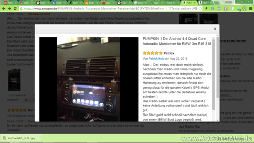

Ist ja fast alles baugleicher China Kram: Das Pumkin gefällt mir bisher am besten. Liegt auch preislich noch was über dem Ersin. Ich denke das gibt es keine großen Unterschiede. Da kann man auch alles per Play Store nachrüsten hat Android 5.1
http://www.autopumpkin.com/.../...-wheel-control-obd2-dab-wifi-3g.html

Da kann man auch einen neues Rom aufspielen, es gibt auch Updates. Das ist bei Android überall gleich, das Netz ist voll davon. Nur weil hier viele ein Ersin haben muss ich es noch lange nicht haben🙂 Denke die Geräte sind annähernd Baugleich. Wenn das Ersin so gut wäre würde es auch noch andere Vertriebskanäle geben als ebay. Habe mir halt ein gutes abgeschirmtes Kabel mit separaten Y-Stecker besorgt, da verlege ich dann durch den Mitteltunnel. Die Navi Antenne kann man hinter dem Tacho befestigen legen. Das Densison Interface kann ich ja dann ausbauen. Für das Micro zum freisprechen gibt es ja auch einen original Einsatz für die Innenbeleuchtung da muss man das Mikro über die Abdeckung A-Säule verlegen.

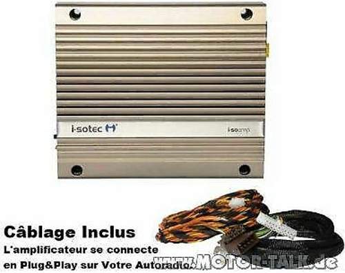

Habe schon ne Kompakte 4 Kanal gefunden die ist echt klein 160/136/44 4x 90W 4 Ohm 2x 90W plus 220W 4 Ohm Sinusleistung: 4x 50W Die hat gut im Test abgeschnitten, die lässt sich zudem mittels Adapterkabel einfach in den BMW Stecker integrieren, da muss man nicht extra neue Strippen legen.
Was auch ganz wichtig ist: Sie wird auch nach heftigster Arbeit (1 kHz Sinus, Volllast) nicht heiß. Das bedeutet, dass man sie bedenkenlos hinters Armaturenbrett schrauben kann, wo die Luftzirkulation nicht so gut ist. Ein weiterer wichtiger Benefit. So was wäre schon mal ne gute Lösung.
http://www.hifitest.de/.../i-sotec-i-soamp_4d_1847
http://www.testberichte.de/.../..._tests_i_sotec_i_soamp_4_p38772.html
