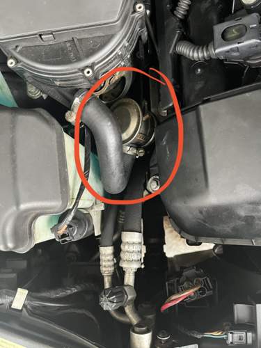

Ja, ist euro4. Heute morgen ist sogar wieder die mkl angegangen und der Motor lief wie ein Panzer. Fehlerspeicher während der Fahrt gelöscht und alles lief wieder rund. Dann werde ich wohl mal auf die Suche nach alles Unterdruckschläuchen gehen…
Ist das hier der Druckbehälter für die Auspuffklappe?
Jetzt nochmal mit Bild.
89a1b4f4-a5cc-4b42-8f34-b0e6a69cb40d
Das ist das Sekundärluftventil, der kleine Schlauch geht auch an die ASB.
Der Unterdruckspeicher für die Auspuffklappe sitzt unterhalb der ASB, direkt neben dem Anlasser 😉
Hallo nochmal und vielen Dank für die hilfreichen Tipps, er läuft schon viel besser.
Mir ist allerdings noch was aufgefallen. Hinter der Ansaugbrücke ist ein Blindstopfen und zwei Schläuche angeschlossen. Ich habe gelesen es müssten zwei Blindstopfen und ein Schlauch sein? Ich habe einen 330i m54 Euro 4.
Unten ein Bild wie es bei mir aussieht. Den Blindstopfen habe ich gerade ab.
52261b59-5c86-45d3-b0a6-1fb921e361ad
@Juliano schrieb am 18. Mai 2023 um 16:5:29 Uhr:
Nee alles gut, bei dir müssen es 2 Schläuche und ein Stopfen sein 😉
Ein Schlauch ist für das Sekundärluftventil, da wo auch das Rückschlagventil und das Magnetventil dran ist.
Der andere Schlauch geht zur Auspuffklappe, den haben aber nur die 330i, die 320i und 325i haben den Schlauch nicht und anstelle dessen ein Stopfen.........
