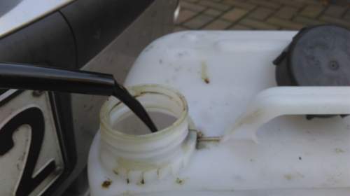

Angefangen hatte alles als ich mein 330i mit 172tkm gekauft habe und der Motor etwa 1l Öl auf 700km verbraucht hat. Dann habe ich als erstes den Ölwechselintervall auf 15tkm verkürzt, Ölfiltergehäusedichtung und Ventildeckeldichtung erneuert, das hatte dann den Ölverbrauch auf 1-0,8l auf 1000km sinken lassen. Ich war aber noch nicht zufrieden.
Bei etwa 240tkm habe ich Toralin entdeckt und dann die Spülung mit Diesel mir ausgedacht. Mein Ziehvater hatte mich darauf gebracht, er hatte dieses spülen mit Diesel früher beim Moskwitsch immer gemacht.
Seitdem ich meinen Motor mit Diesel, MotorFlush und Toralin behandle ist der Ölverbrauch drastisch gesunken, auf mittlerweile unter 1l/15tkm.
Der Motor ist spritzig und fährt sich trotz seiner aktuellen 320tkm richtig gut 😉

Hier mal ein Bild von dem Diesel nach einer Stunde im Motor 😉
