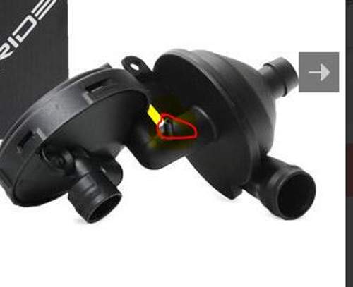

Das ist zu 99% KGE von RIDEX.
Was ist eine DISA und kannst du mir bitte ein Foto davon schicken?
Ich habe die ziemlich neue gekauft und das Geräusch geht noch für einen kurzen Augenblick nach, sobald ich den Motor abschalte. Ist es schlimm, damit noch zu fahren?

Haste nicht vergessen den Anschluss bei dir gestöpseln?
Ridex
Ja der Stöpsel an der KGE ist vorhanden und montiert und ich habe jetzt die Frage, wenn der Schlauch fehlen würde, wo würde er denn hinführen? Und die Aussage, dass der Grund Risse im Kolben seien, ist Quatsch oder?
Und wie kann ich es überprüfen, ob ein Defekt vorliegt? Kann es sein, das es auch am Motoröl liegt (10w30)? Aber du meinst, es liegt an der KGE?
