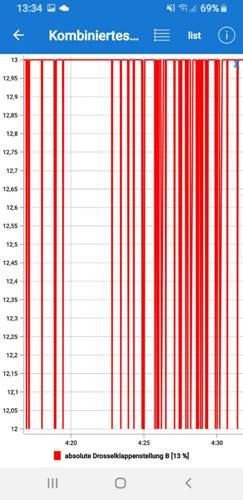

Umluftklappe Kompressor springt immer zwischen 12-13%, sehr komisch

Umluftklappe B vom Kompressor Werte

Und ist das mit der Umluftklappe normal das die da ganze Zeit 1% hin und her schwankt? Das dazu aber ziemlich oft.

Auch bei normaler Fahrt schwankt immer der Wert der Umluftklappe. Manchmal aber selten konstant.

Das Teil springt direkt an beim Gasgeben unter Volllast und ist nie konstant beim Fahren.
0 oder 100 Prozent hat die nie. Logischerweise.
13 Prozent im kalten Leerlauf ist normal. Muss ja noch ein wenig offen sein.
Gehe davon aus dass auf dem Bild gasgegeben wurde. Wenn da wirklich was wäre würdest du das schon richtig merken.

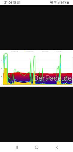

@MxD Der Pade hat mal ein Screenshot von seinen Werten der Drosselklappe, LMM, Saugrohrdrucksensor gemacht, meine Drosselklappe wenn ich Kickdown gebe macht nur bis 87% auf und weiter geht's nicht, bei ihm geht sie eindeutig bis 100%.
LMM müsste beim Kickdown einen Wert von 180g/s zeigen, das werde ich noch probieren. Wenn sie diesen Wert nicht annährend erreicht ist sie voll kaputt.

Der pade hat aber einen alten m271 mit 163 PS.... Falls es interessant sein könnte.
Bin mir nicht sicher aber mit SD oder icarsoft würden da grad stehen. War zumindest beim M111 etc. so....
@MxD schrieb am 21. Oktober 2021 um 18:56:21 Uhr:
Oh, dann zieht er logischerweise mehr Luft an. Mein Fehler.
