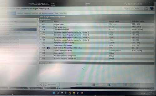

Om646-aufzeichnung-sommer

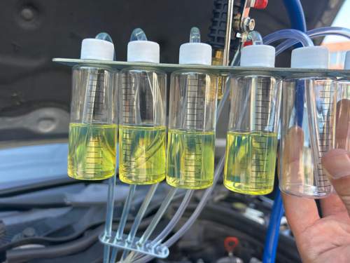

Rücklaufmengentest
Rücklaufmengentest. Ich hab nach 15k ca. +/- 30. Delphi alle Injektoren neu. 2 neue die sich bei +/- 64 bewegen. Sehr nervig... was man noch machen kann die Sonderfunktion Kompressionsprüfung. Da meckert er bei mir jedoch zeigt er alle Zyl bei ca. 178u/min an. (Muss aber wohl 200/u+ sein) Physischer Test alles im Normbereich ca. 19-20 Bar. Zeig uns mal die Nullmengenkalibrierung der einzelnen Zylinder, wenn da bei 1200-1600bar Werte von -66 auftauchen sind die schon verschlissen. Gewissheit bringt nur der physische Rücklaufmengentest. Achso, was man auch nicht unterschätzen sollte ist der haargenaue Einbau der Injektoren. Alle auf einer Linie. (Dafür gibt es Werkzeug und Toleranzgrenzen.) Das Problem entsteht wenn da mal neu abgedichtet wurde und mit dem Fräser unterschiedlich abgetragen wurde.
PS: Grundsätzlich ist das Freakshow. Der hat 300k+ aufem Tacho und der Motor ist nicht neu und wird es auch nicht mehr ohne komplette Revidierung. Solange er läuft keine Fehler schmeißt ist man gut bedient.
Das Motorsteuergerät ist komplett fehlerfrei (außer natülich beim LMM abstecken).
Ich werde die Tage bei Gelegenheit die Nullmengenkalibrierungen auslesen und hier einstellen. Wenn das auch unaufällig ist, werde ich mir mal so ein Kit für den Rücklaufmengentest bestellen und schauen, ob da ein Injektor aus der Reihen tanzt.
