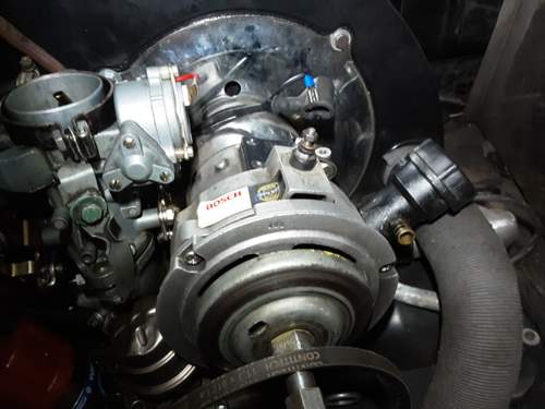

meine Drehstromlichtmaschine lädt die Batterie nicht mehr. Habe einen neuen Regler mit Kohlebürsten eingebaut, da die Kohlebürsten ca. 5-7mm lang waren. Das Problem besteht aber immer noch. Wenn ich die Spannung bei laufendem Motor messe, ist diese identisch wie bei Motor aus (12,x Volt, je nach Ladezustand der Batterie). Messe ich direkt an der Lichtmaschine B+ sind dies 8,x Volt. Die Ladekontrollleuchte erlischt, sobald der Motor läuft.
Was ich bis jetzt gelesen habe, ist, dass es defekte Dioden sein könnten.
- Kann mir jemand sagen, wie man die Dioden tauschen kann?
- Hat jemand noch eine andere Idee, woran es liegen könnte?
- Wie bekomme ich die 2. Hälfte der Keilriemenscheibe von der Welle? --> Mit Abzieher
Auf euren Input würde ich mich freuen. Habe keine Ahnung von Elektrik:-)

Du hast bei laufendem Motor die LiMa-Spannung an B+ gemessen,
wobei währendessen das Kabel zur Batterie nicht angeschlossen war,
und es ergeben sich 8,xx Volt …
Genau so war es. Das hatten WIR gestern schon geklärt. :-) Die Kollegen haben deinen Beitrag scheinbar etwas missverstanden.
Sobald das Kabel zur Batterie wieder angeschlossen war, waren es 12,x Volt. Vorher Masse ab und Motor aus.

Bin davon ausgegangen, an B+ die erforderlichen 13-14Volt zu messen.
Wie kann ich die Erregung messen oder sehen, ob sie etwas macht? Die Ladekontrollleuchte erlischt beim Starten.
Die Lima hat tausende Kilometer funktioniert.
Es wurde ein Untersitz Subwoofer eingebaut. Danach hat sie aber noch funktioniert.
Es ist ein interner Regler mit Kohlen. Mit dem original Regler hat es auch nicht funktioniert. Die Kohlen hatten 5-7mm, deswegen habe ich sie getauscht. Wahrscheinlich sind das keine originalen von Bosch.
Ich habe erst die Lichtmaschine kontrolliert, als sie nicht mehr funktionierte.
Hallo Suzukagrauer,
zum prüfen kannst Du die Lima ohne B+ laufen lassen, da hast Du schon 8,x V gemessen und jetzt muss noch am kleinen Anschluss (D+ für Kontrollleuchte) gemessen werden was da anliegt.
Da die Kontrollleuchte erlischt, müsste es um Batteriespannung sein, so das eine Differenz von ca. 4V zwischen B+ und D+ besteht.
Dann wäre die Lima defekt und muss zerlegt werden.
Sind D+ und B+ identisch, kann die Lima wieder angeklemmt und im laufen B+ und D+ überbrückt werden, ob dabei die Spannung steigt.
Auch wenn die Spannung dabei steigt, muss die Lima geöffnet werden, da sie innerlich Kontaktprobleme hat.

Hallo Fan,
Ohne B+ angeschlossen zu haben, messe ich an D+ 11,5 V bei laufendem Motor. 1,5 V bei eingeschalteter Zündung. D.h. es besteht eine Differenz von ~3 V . Ergo Lima defekt.
Hallo Suzukagrauer,
das Du an D+ 11,5V gemessen hast, erklärt das erlöschen der Kontrolllampe.
Bei einer Differenz von ca. 3V zwischen B+ und D+, ist die Lima defekt.
Um weiteres zu prüfen, muss die Lima zerlegt werden um die Bauteile einzeln zu prüfen.
