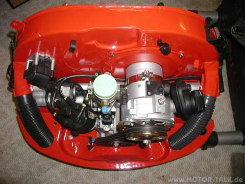

guten tag
ich fahre ein 96er mex käfer und bei mir kommt es auch mal vor, das die diode nach dem starten leuchtet... wohlte auch ein neuen limaregler einbauen bekam aber ein klein schwarzen kasten mit drei anschlüssen, und ohne kohlen.. der regler sitzt doch bei mem mex käfer oberhalb der lima oder net?
iwie tun sich bosch und die teilelieferanten immer etwas schwer, die richtigen sachen herrauszufinden..
davon ab, hab ich noch kein limaregler ohne schleifkohlen gesehn...
hab den krabler allerdings auch erst ein 3/4 jahr.. ;)
gruß markus
Genau so wie du ihn beschreibst ist er im 1600i. Auf den Buchstaben genau. Perfekt und richtig.
Nur ist er ganz bestimmt nicht ausserhalb der Lima...
Und ja, auch der 1600i hat Kohlen. Einfach nur mal ganz genau hingucken. In der Lima, unter dem Plastik Deckel.
Sämtliche externen Regler haben keine Kohlen dran. So einen hast du bekommen.
Für deinen Mex brauchst du aber den regler, der in die LiMa eingebaut wird, und der hat die Kohlen gleich dran.
Falsch. Der 1600i hat einen kleinen Kasten in (!) der Lima. Der Regler ist eine Blackbox mit 3 Kabel dran. Wortwörtlich.
Und die Kohlen sind in einem eigenen Kohlenträger. Nix mit Regler dran, nur etwas Plastik, 2 Federn und die Kohlen. Von aussen zugänglich, nur 3 Schräubchen. Fällig alle 80 tkm.
