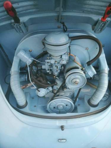

Guten Tag liebe Gemeinde,
Ich habe ein großes Problem mit dem Ladesystem.
Lange Geschichte ich fange von vorne an.
Ich bin ganz normal gefahren auf einmal ging die LiMa Kontrollleuchte an, alles klar angehalten und nachgesehen ob der Keilriemen sich verabschiedet hat. Keilriemen war heile also ab nach Hause Käfer abstellen und suchen wo das Problem liegt.
Als erstes anderen Regler eingebaut, brachte keine Besserung dann noch einen originalen neu verpackten von damals=Kontrollleuchte ging aus und man konnte ein paar Tage fahren plötzlich das gleiche Spiel nochmal Kontrollleuchte an aussteigen prüfen ob der Riemen heile ist alles gut ab nach Hause nochmal prüfen.
Habe als nächstes die Lichtmaschine getauscht gegen eine die 100% i.O. war.
Dann war wieder ein paar Tage ruhe.

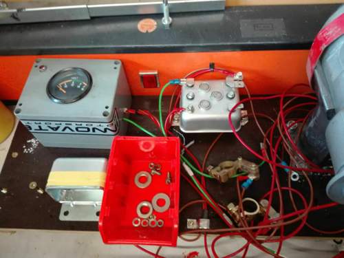

Gestern wieder alles von vorne, habe direkt einen neuen elektronischen Regler bestellt siehe Bild.

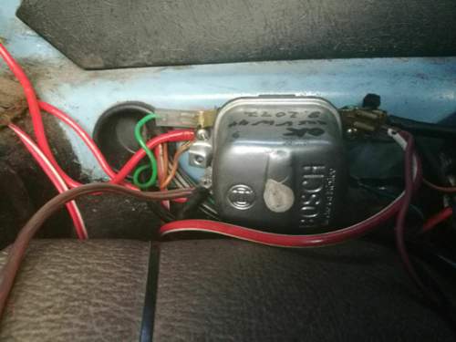

Neuen Regler heute eingebaut Käfer im Leerlauf laufen lassen Multimeter an die Batterie geklemmt ca. 14 Volt dachte ich super alles klar war doch nur der Regler. Dann mal Gas gegeben und die Kontrollleuchte ging wieder an. Also alten Regler wieder eingebaut Lampe an. Alle Kontakte gesäubert und die Klemmen geprüft ob sie noch fest sitzen alles gut.
Gemessen habe ich beim alten normalen Regler ca. 2.5Volt an D+.
Gemessen am elektronischen Regler ca. 5Volt an D+.
An B+ liegt volle Batteriespannung an
Verkabelung habe ich geprüft Durchgang ist i.O.
Zusätzlich ein Kabel an D+ an die Lima und zum Regler gelegt.
Zusätzlich ein Kabel von DF an die Lima zum Regler gelegt.
Ein zusätzliches Massekabel an die Lima angeschlossen dieses brachte alles keine Besserung.

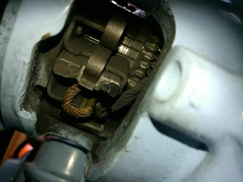

An der Lima ist von den Kohlen sowie vom Läufer über die Kohlen hindurch Durchgang nach DF sowie D+ und ans Gehäuse.
Die Kohlen sind sehr gut.
Ich bin echt am verzweifeln.
Ich hoffe jemand hat die zündende Idee für mich.
Ein paar Bilder zur Aufklärung der Lima und Regler sind dabei.
VIELEN DANK
Grüße Stefan

Du hast zwei Kabel an der Lima DF und D+ die müssen auch am Regler ankommen.
Dann geht vom Regler ein Kabel ab an die Batterie (B+) eins an die Kontrolleuchte (61) macht vier Kabel.
Bei dir zähle ich wenigstens 6 wo gehen die hin ? Die Kabel lassen sich ja leicht verfolgen und mal durchmessen.
Ich habe mir mal in 20 Minuten nen Prüfstand gebaut, die Lima treibe ich mit ner Bohrmaschine an :-) Da müsste das messen ja noch schneller gehen ;-)
Kommen die 35 Volt wie in meinem ersten Beitrag von der Lima ?
Gruß Jürgen
Limapruefstand
Massekabel für Verstärker ist da noch angeschlossen sowie Massekabel für das heckscheibenheizungsrelais, Massekabel für Radioantenne.
Die Verkabelung an sich passt habe vorhin nochmal mit einem Bekannten gesprochen und wir haben die Vermutung das eventuell das Masseband vielleicht nicht mehr ordentlich ist.
An der Lima ist aber noch ein drittes Kabel angeschlossen für Masse siehe Bild oben.
Ein braunes mit Querschnitt 1.0mm2

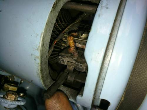

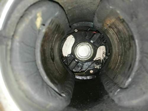

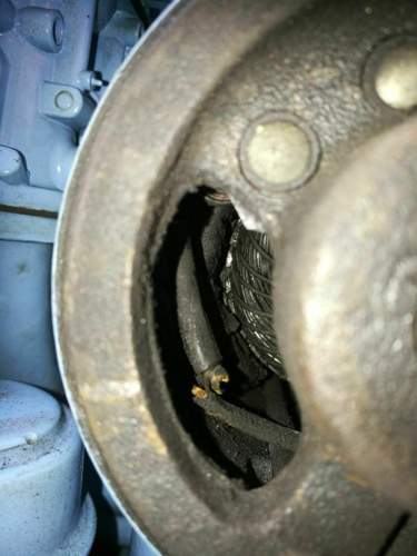

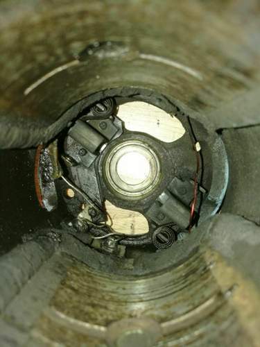

Habe noch mal in die Öffnung für die Kohlen geschaut.
Sieht das normal aus?
Vorallem auf dem 1 ten Bild an meinem Finger?
Lima totalschaden?
Wie kann es denn sein das bei 2 Lichtmaschinen das gleiche kommt haben eventuell die Kohlen Aussetzer diesehaben wir übernommen von der 1 da die noch länger waren.
