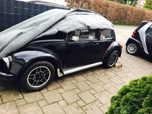

Hier noch eimal ein aktuelles Bild von der Seite 🙂
Hab das gute Stück heute auf den Trailer geschoben wegen der Achsvermessung und er ist noch ein gutes Stück runter obwohl es nur ein paar Meter waren also wurde mir meine sorge von euch genommen und Bestätigt, dass Ihr recht habt !🙂
