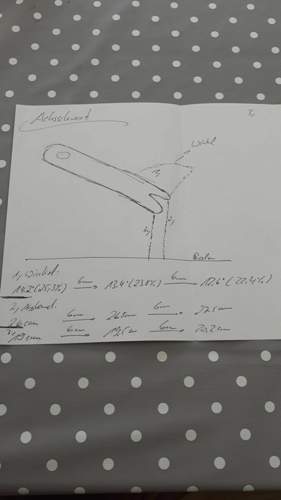

Als ich die Prozedur durch gemacht hatte, habe ich am entspannten Federschwert genau die Höhe gegenüber dem Anschlag gemessen und vorher/nachher Differenz.
Das hat dann exakt der Tieferlegung nachher zusammengebaut entsprochen.
Ich musste da garnichts zig mal ausprobieren und öfter auseinander und zusammenbauen.
Im Rohzustand auf Plastiktüten gestellt, exakt die Zielhöhe und die Differenz gemessen, Auseinander gebaut und entlastetes Federschwert um die Differenz verstellt.
zusammengebaut und er steht da wie er soll.
Wichtig ist das mit den Plastiktüten, weil sonst die Ausgangsmessung fehlerhaft sein kann.

Das passt schon. Ich habe auch vom entspannten Schwert den Abstand zum Boden gemessen . An 2 Punkten .
Zusätzlich habe ich mit einer Handy Wasserwaage den winkel gemessen.
6mm Verstellung am Schwert, also ein Zahn innen und ein Zahn aussen , entspricht ca. 0.8° Verstellung. Das passt ziemlich genau. Also wenn grösser 0.8° Abweichung vom winkel,dann ist man mit dem versetzen der Zähne verrutscht.
So kann nichts passieren.
