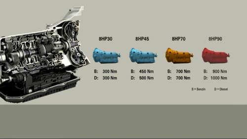

Hallo Leute, mich beschäftigt aktuell wie viel die Drehmoment die 8 Gang Automatik vom F30/F31/F34 335i ab kann?
Ich habe jetzt verschiedene Werte gefunden, von 500 Nm bis 750Nm war alles dabei. Was ist denn jetzt nun richtig?

450 Nm
https://www.realoem.com/.../showparts?...
GA8HP45Z
A = Automatikgetriebe
8 = Anzahl der Gänge (ohne Rückwärtsgang 😉)
45 = max. Drehmoment 450 Nm
Z= Hersteller ZF (R wäre GM)
Die genauen Werte kenne ich jetzt nicht, aber die 750Nm deuten eher auf das 8HP vom 330/335d.
Laut Wikipedia 500 nm
Müsste das 8hp45 oder 8hp50 sein.
sollte das 50er sein. Wenn du mehr brauchst flash es mit der xHP Software.

Im Anhang

Im Anhang
hallo,und welche HP ist in welchem Auto verbaut?
Ich fahre zb.nen 320d mit 163 PS Bj.2015
@roland0456 schrieb am 19. August 2019 um 20:50:29 Uhr:
@SauseBraus80 schrieb am 19. August 2019 um 20:07:23 Uhr:
Im Anhang
Das kannst du auf Wikipedia nachsehen.
Müsste das hp50 sein
8HP45 im 320d
