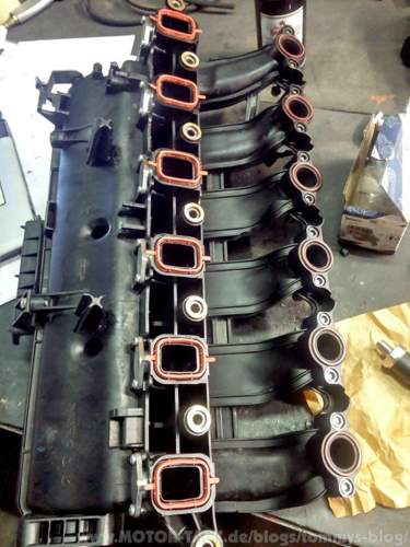

@xDRIVE_525D_M schrieb am 6. September 2017 um 11:06:49 Uhr:
Vielen dank!
Also du würdest sie auch entfernen richtig?
Korrekt. War das erste was bei mir nach Kauf gemacht wurde. 😁
Bild #208948581
Danke für die Untersützung Leute!
Das werde ich auch bald mitmachen da ich neuer GK und GK Steuergerät tauschen werde und alles aufn Schwung erledigen kann.

Die Stopfen von Kienau hab ich auch ABER die Dichtungen wo dabei lagen waren nach einem Jahr schon knüppelhart und brachen teilweise als ich die Brücke ein Jahr später wieder weg hatte. Ich würde deshalb die Dichtungen und auch die 8 Stützringe bei BMW kaufen.. und nur die Stopfen "standalone" im Ebay.
Drallklappen raus und fertig keine probleme
Mal ne allgemeine Frage zu den Drallis. Wenn man die alten raus hat un gegen die Stopfen ersetzt, werden diese nur reingedrückt, oder noch irgendwie anders befestigt?
Mit den 2 Schrauben je Klappe.
