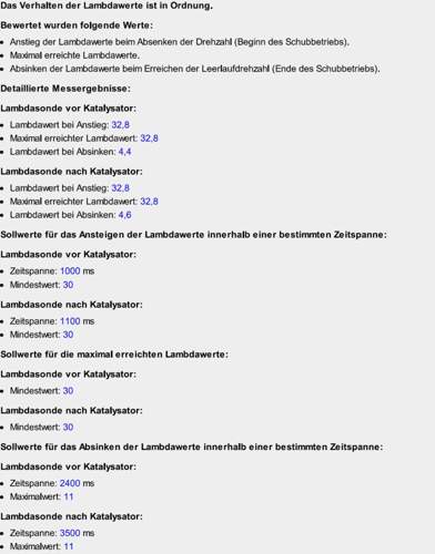

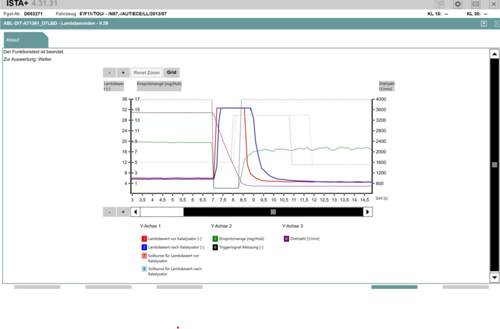

Also ich habe genannten ABL mal durchgeführt. Das Ergebnis scheint wohl iO zu sein. Ich hänge es aber nochmal an.

...die Kurven sehen gut aus und der Abgasgegendruck scheint unauffällig, wenngleich der Abgasstrom zum Zeitpunkt der Messung natürlich nicht bekannt ist.

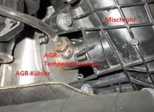

Für die physisch-korrekte Abgaszumessung zur Ladeluft müssen Krümmerdruck und Abgastemperatur bekannt sein, um den AGR-Ventilquerschnitt entsprechend zu steuern.
Der Krümmerdruck wird vom "Abgasdrucksensor vor Turbo" gemessen, die Abgastemperatur vom "Abgastemperatursensor nach AGR-Kühler".
Da üblichereise nur elektrische Sensorfehler zu Fehlerspeichereinträgen führen, werden verfälschte Werte nur dann erkennbar, wenn andere Betriebsparameter zur Plausibilisierung verfügbar sind.
Ich würde den AGR-Stecker testweise entriegeln und abstöpseln und schauen, ob sich der Verbrauch normalisiert.
Mit dieser Maßnahme ist die AGR als mögliche Ursache eindeutig identifizierbar. Die MKL leuchtet dann nach kurzer Zeit dauerhaft.
