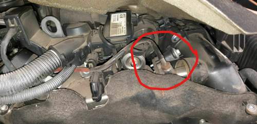

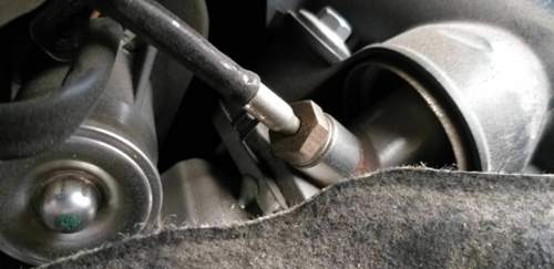

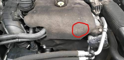

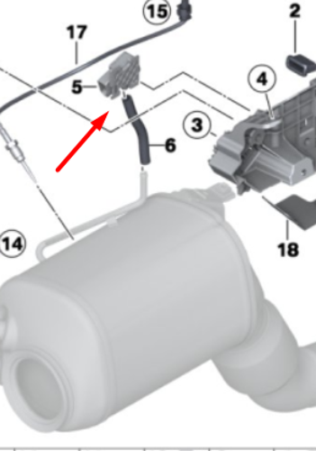

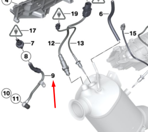

...dann ist der nächste Schritt, die Rohr-Schlauch-Verbindung zwischen DPF und Sensor zu prüfen (Bild) - ein Propfen könnte das Gasvolumen einschließen, dessen Druck bei Erhitzung natürlich ansteigt.
Dann wäre der Sensor nebst Kabelverbindung dran.
https://www.newtis.info/.../AGIqRxfw
Als letztes kommt dann der in der DDE fest verbaute Umgebungsdruckensor infrage.
Ob der im Rahmen des DDE-Selbsttest gecheckt wird, weiß ich nicht:
https://www.newtis.info/.../Y8840Y8
Abgasdruckleitung N47
