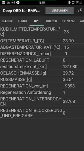

mit deepobd am android mit dkan-kabel oder bluetooth/wlan adapter kannst du sehr bequem alle möglichen livewerte loggen, fehler lesen und löschen etc... legal und kostenlos im playstore.
ein wenig einarbeitungszeit, dann ist es easy.

Ich habe mal folgende Werte aus der DDE ausgelesen:
DPF-Restlaufstrecke: 120.000 km
Fahrstrecke seit letzter Regeneration: 89 km
Rußmasse: 6,23 g
Abgasdifferenzdruck: 7,96 hPa
Ich wollte zusätzlich über Tool32 noch die Aschemasse auslesen, jedoch war der Kanal/Wert bei mir nicht verhanden.
