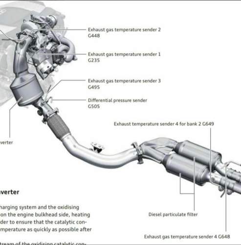

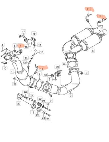

Weis jemand wo Temperatursensor 1-4 jeweils sitzen? Nach dem DPF hab ich schon mal direkt zwei Stück die wahrscheinlich parallel betrieben werden und zu einem zusammen gefasst sind? Und ich glaube danach kommt auch noch ein Temp Sensor
Das könnte weiterhelfen
https://www.motor-talk.de/.../...mperatursensor-3-defekt-t7526714.html
https://www.motor-talk.de/.../abgastemperaturgeber-2-i210723269.html
Abgastemperatursensoren

Sensor 3 müsste der Fühler direkt hinter dem DPF sein richtig?

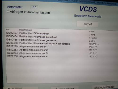

Danke für die Bilder. Heist ja im
Umkehrschluss, wenn man die Abgassensoren grob auf Richtigkeit prüfen will:
Wagen starten , Abgassensoren 1-4 auswählen im Diagnoseprogramm und dann müsste Abgas Sensor 2 und 1 ca die gleiche Temperatur bekommen, dicht gefolgt von 3 und am niedrigsten müsste dann Abgassensor 4 sein würd ich mal sagen
Und vor allem sind die Werte immer "geglätteter"

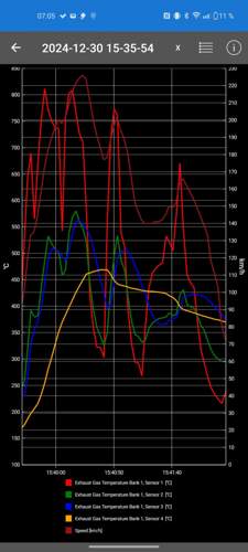

Hier ein Ausschnitt der vier Temperatursensoren von meinem CVUB Biturbo
1000041016
Wieviel fährst dann noch in km bei wieviel km/h?!?
Das ist unterschiedlich so 7-10km. Wenn ich es gleich am Anfang bemerke und auf "S" schalte sind es 7-8km bei 3km Ortsfahrt 55-60km/h und der Rest Landstraße bei 80-100 km/h, ohne Sport sind es so ca 3km mehr.
Wenn wir die 550° als Vorraussetzung nehmen und das Diagramm von Subleex ansehen könnte man schlussfolgern, dass eine höhere Motorlast eine wahrscheinlich bessere/schnellere Reinigung verspricht. Das fahren im "S" Modus bringt eine höhere Drehzahl und damit auch höhere Abgastemperatur mit sich. Allerdings muss auch eine gewisse Last auf dem Motor sein durch z.B. Fahrten mit gewissen Windgegendruck (Geschwindigkeit) oder bergauf Fahrten, sonst gibt's keine Einspritzung und dadurch wieder weniger Temperatur.

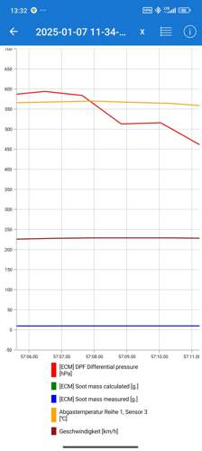

@Subleex So, heute geschafft und hoffe brauchbar. Datei angehängt.
Die Abgastemperatur ist über 550° bei ca 230-240 kmh was deine Erfahrungen mit höherem Ruß Abbau bei höherem Geschwindigkeiten bestätigen würde.

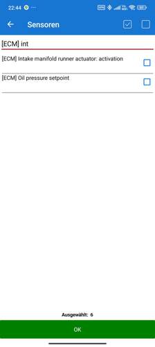

OT: [ECM] Intakte Camshaft adoption gibt es bei mir nicht.
Camshaft CarScanner

@Weazle schrieb am 7. Januar 2025 um 18:45:25 Uhr:
Nach knapp 30 Kilometer Fahrt bei 90 Prozent Landstraße
Hast du das direkt nach den 30 km gemessen die Werte oder erst kurz gewartet noch?
